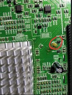

摘要: 收到同行送来的故障机壹台TCL L37E19液晶电视,故障表现为画面微显花屏,并且有时还闪烁。拆开电视首先检查逻辑板,看到上面有似AS15的伽㐷芯片RM5101。查资料可以代换,不管三七二十一,先换上再说,开机一式傻眼了。故 ...
    收到同行送来的故障机壹台TCL L37E19液晶电视,故障表现为画面微显花屏,并且有时还闪烁。拆开电视首先检查逻辑板,看到上面有似AS15的伽㐷芯片RM5101。查资料可以代换,不管三七二十一,先换上再说,开机一式傻眼了。故障依旧。
         接下来找来万能板点屏,图像正常。看来故障在主板了。上网查资料,网上有师傅传资料,说是CPU主芯片与DDR链接的线板过孔易断,经逐个排查无断线。
         维修一时陷入困境, 静下来思考,既然与屏线不良的故障有点相似,查查与屏线链接的过控有无断裂,果然不其索然,真就是上面的一个LP101的一个小零件,四条引脚不知是个啥零件,上面还有一个LP100相同的。经对比测量LP101有两脚不通。可能内部含两个电感吧。大胆的外接一段漆包线试下。打开电视,一切正常了,看来主板是能修复的。
