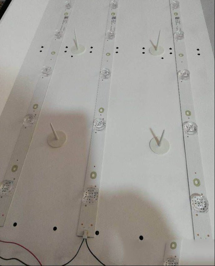

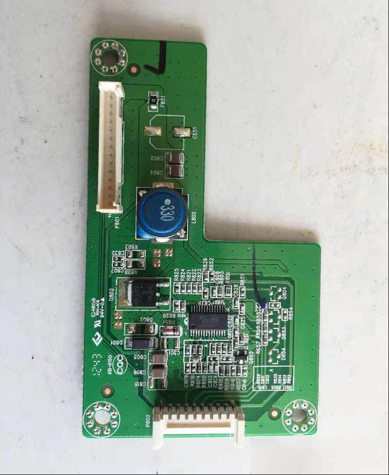

    收到其他维修同行的一台32 TCL L32E11液晶电视,故障表现为通电红灯亮,按待机键能启动,用灯照屏,发现有TCL图标,心中窃喜,用测试仪测试背光正常亮,有点纳闷,于是咨询一个维修前辈,告知应该是恒流板坏了,于是去某宝顺风快递发来一个,满心欢喜的装上板子等奇迹发生,开机后故障依旧,测量ADJ DIM 24V 12V 供电电压均正常。

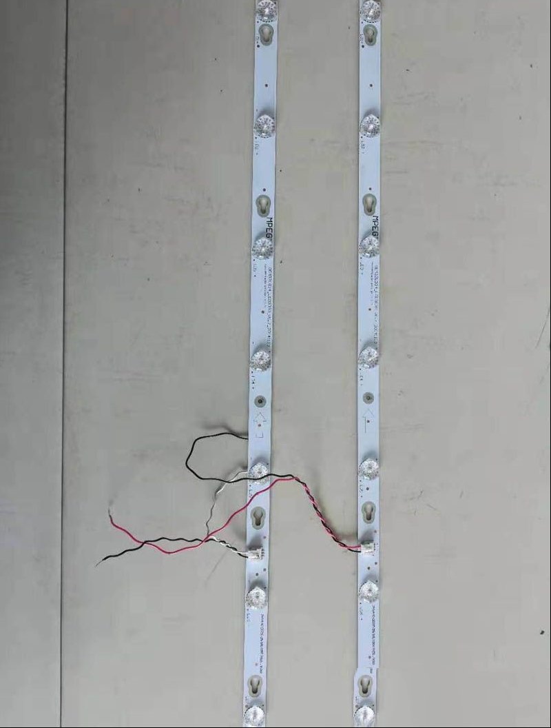

       分析应该是灯坏引起,于是找来收到其他维修同行的一台坏屏灯好的报废机,拆下好灯条来试故障机,怕电压高烧了灯条,将两个灯条串联使用,开机亮一下就灭了,然后改为灯组并联,试机灯亮,于是重新发来三只新灯条,撕下双面胶薄膜,懒得开孔,把新灯条直接贴在背光板上,代换成功。以后遇到背光灯不亮的机器,只要是用灯能看到到图像,一般都是灯条坏,测试仪只是一种辅助检测工具,盲目相信测试仪的测试结果会误导我们维修人员。

  代换后
  串联灯组试机开机亮一下就灭
  误判发来的恒流板
