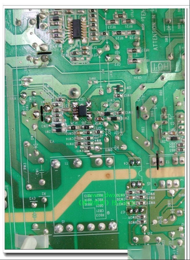

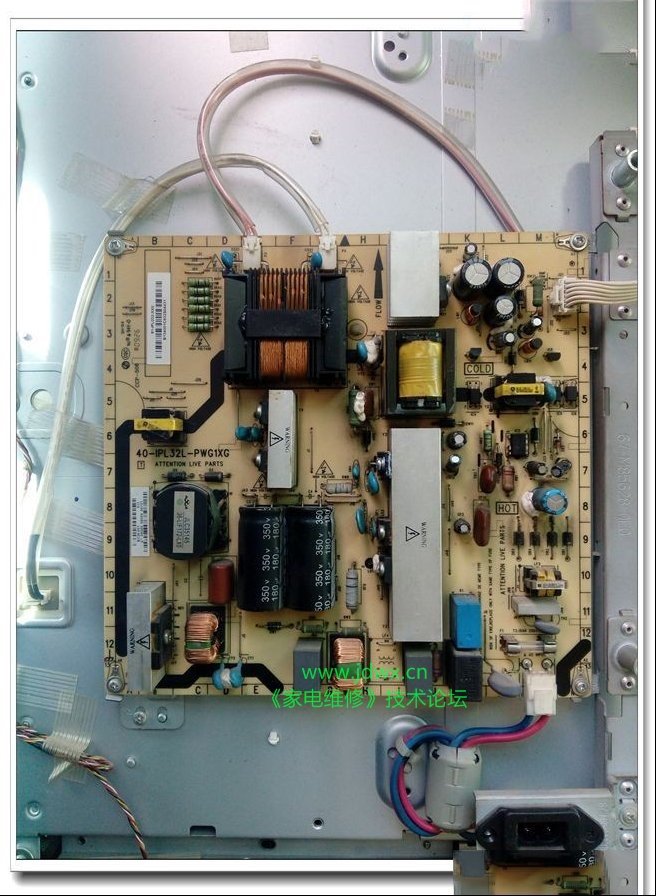

    收到同行送来的故障机壹台飞利浦液晶电视,故障是遭雷击后,通电开机时指示灯红灯一长三短。拆机,测待机电压正常,其它电压全无。24V供电部分有烧焦痕迹。带机回来。此电源以5571为核心。字迹太淡。好久才看出来。跑了下线路,拆几个坏的,更换掉。

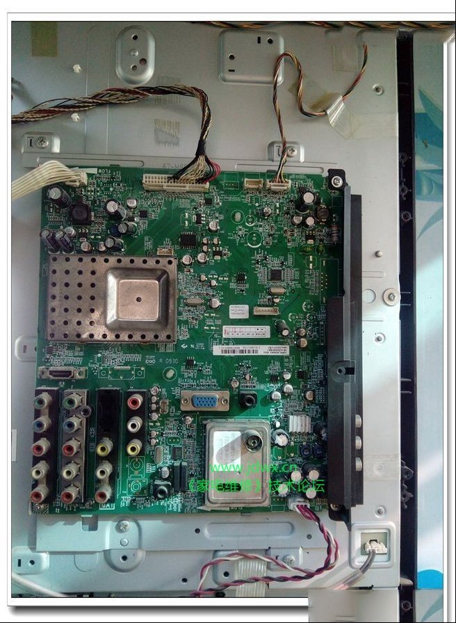

         拆电源板,副电源对开关端加一电阻,上电,继电器吸合。24V正常。以为正常了,装机。无红灯了,背光闪烁几下后熄灭。红灯又亮。再测主板处未返回开机信号。着手刷数据。网上下了两个25数据,刷上无效。  见有救助24数据的,没有结果。有网友反映刷空也可以。试一下,上电后直接无反映了。

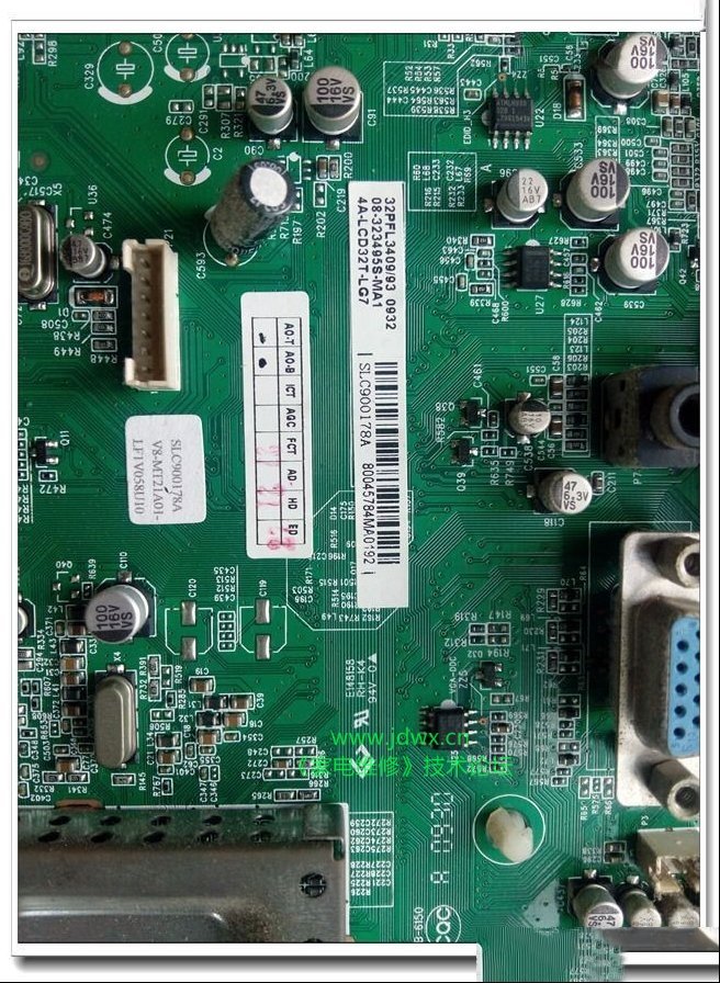

  因强制开机时24V正常,判断主板有故障,网购买。
  等到主板了,装机,现象竟然和修完电源时试机一样。  证明判断错误。还是电源板的事。从买的主板上拷下个24的数据,刷到以前主板上,装机。放心的修电源了。(这个措施太得当了)反复检查了代换主要元件,均无果。
  用户催的急。再买块电源板吧。板到了装机,新买的主板正常。再装原主板,灯闪后失控。重刷24数据,正常。买的主板折价退给商家。
