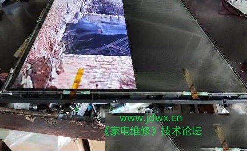

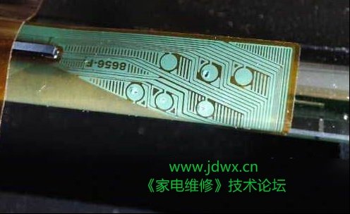

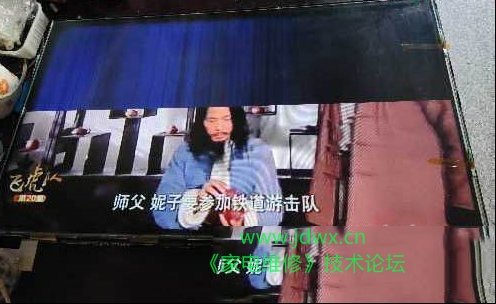

    收到同行送来的故障机壹台液晶电视,故障表现为上半部分无图像,拆机后对比右边两个耳朵,0.75v的点上耳朵却有一点几伏,飞线到下面耳朵同一点就正常了。
