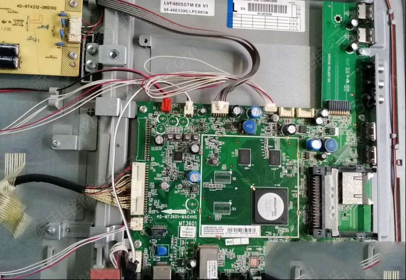

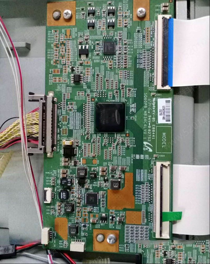

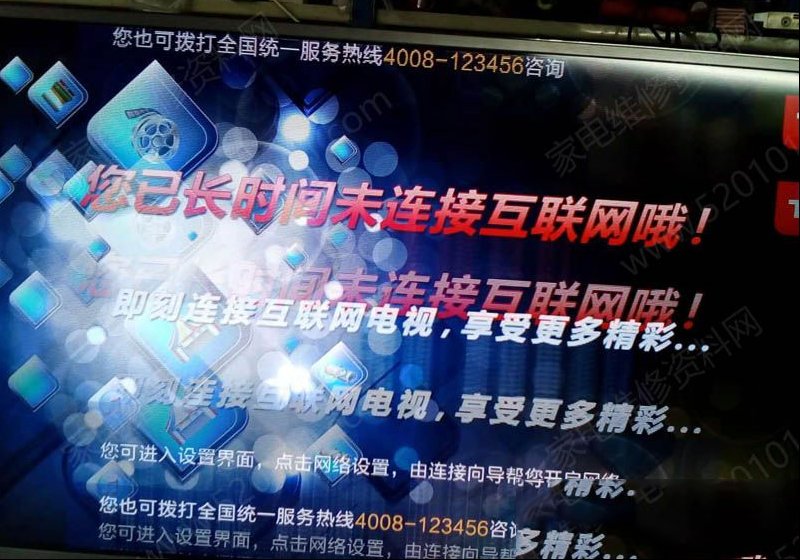

摘要: 收到同行送来的故障机壹台TCL L48E5390A-3D液晶电视,故障表现为开机满屏重影,其他正常,此类问题属于典型的三星屏割一刀故障。开盖,去掉逻辑板左边排线,屏幕右边白屏,恢复排线,去掉右边排线,屏幕左边显示正常。故 ...
    收到同行送来的故障机壹台TCL L48E5390A-3D液晶电视,故障表现为开机满屏重影,其他正常,此类问题属于典型的三星屏割一刀故障。开盖,去掉逻辑板左边排线,屏幕右边白屏,恢复排线,去掉右边排线,屏幕左边显示正常。故障在右边。顺手拿起工作台上的广告纸剪了4mm宽150mm长放在排线插座上,插上排线开机,看一下屏幕。从左边依次向中间移动,左边线露出14线时显示正常了。可以搞定了,插上信号线一切正常。装好后盖试机半小时。
