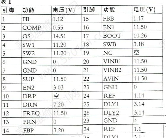

摘要: 本文笔者修好收到其他维修同行的一台TCL L32F19液晶电视MS68机芯后,对逻辑板(型号:320AP03C2L0.1)上的DC -DC转换块IC7(TPS65160A )进行测量,实绘电路如图1所示,实测数据见表1。 其中,波形用日立V-1060示波器 ...
         其中,波形用日立V-1060示波器所测。直流电压用数字万用表所测。该板上屏电压(即主板给逻辑板供电)为12V,实测为11.5V。TPS65160A(即IC7 )的作用是把11.5V电压转换成AVDD、vcc、vSS三路电压。如这些电压不正常,可能出现黑屏、灰屏、花屏、无图,或图像上有横带等现象。

         最后总结:1、TPS65160A可以形成四路直流电压,而在该型逻辑板中却只用了三路,①脚空,④脚接VCC。2、各路直流电压的滤波电容都是贴片电容,故每只容量不大,所以通常采用多个并联方式。因此,电容漏电几率增大,当某一路电压不正常时,先查滤波电容。
        编者注:逻辑板上易出现故障的部位通常集中DC-DC转换电路中。DC-DC转换芯片就是常说的逻辑板电源管理芯片。对逻辑板的检查除测试上屏供电外,电源管理电路输出的几路电压也非常重要,其次是测试GAMMA校正电压。
