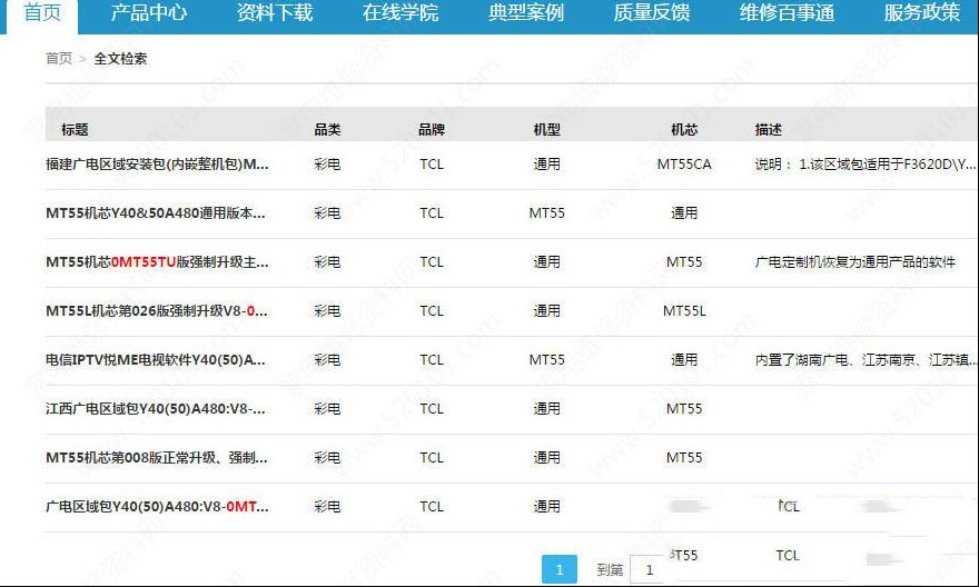

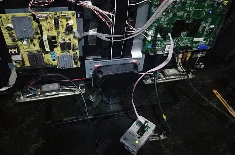

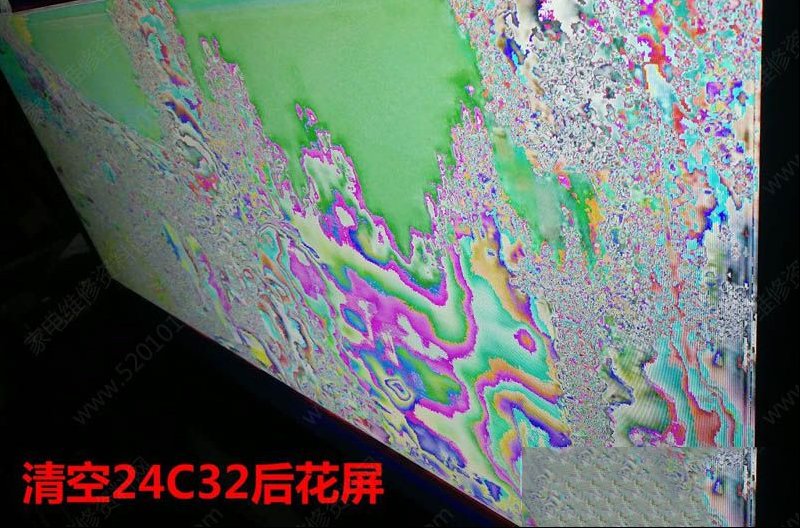

    收到同行送来的故障机壹台TCL Y40A480液晶电视,故障表现为图像正常,音量放最大离电视近些可以听到很小的声音。直接恢复出厂了一下故障不变,用HDMI口和AV口输入信号皆是如此!拆机测量电源供电正常,伴音功放供电也正常,怀疑数据问题想进总线找了好几种方法都进不去。由于此机是网络电视,而且还是广电定制机,到TCL售后网站里面看了一下没有本地的广电用软件,升级其它软件广电那部分功能就没了,主程序不能随便动!就备份了一下用户存储器24C32,清空后通电图像花屏声音故障不变,写回备份图像恢复。又代换了AS5707功放也是一样,最后没办法了只好和用户协商升级主程序!用户同意后直接升级主程序修复。
        附:TCL Y40A480液晶电视强制刷机程序数据包
