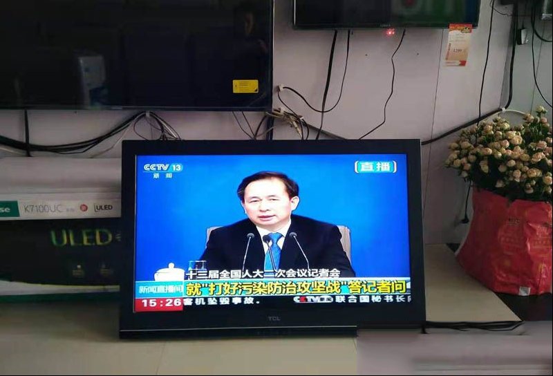

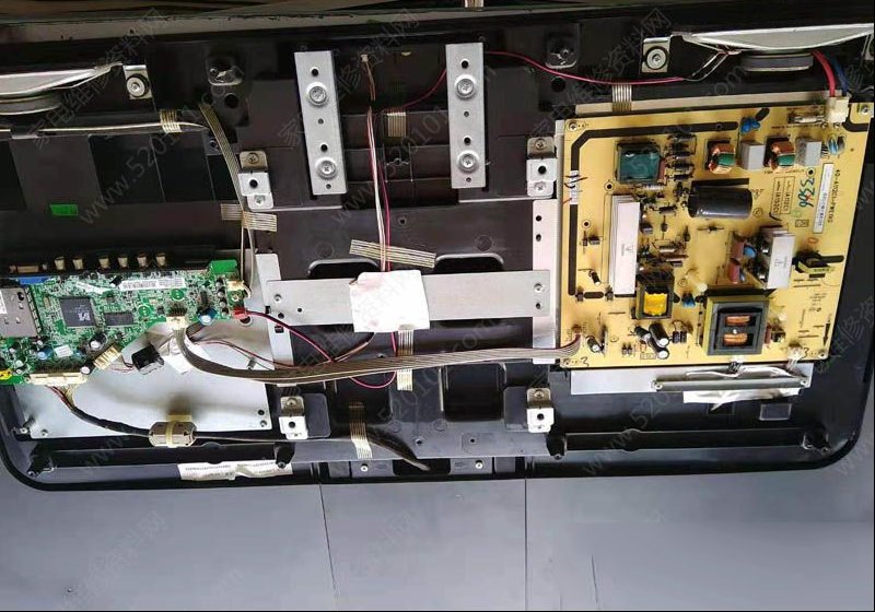

摘要: 收到同行送来的故障机壹台TCL L40P60FBD液晶电视,故障表现为指示灯不亮,无图、无光、无声。拆机检测整流管后大滤波电容处有300V电压,变压器次级无12V电压,因为没有线路图,只能断电,漫无目的的检测晶体管(最容易元 ...

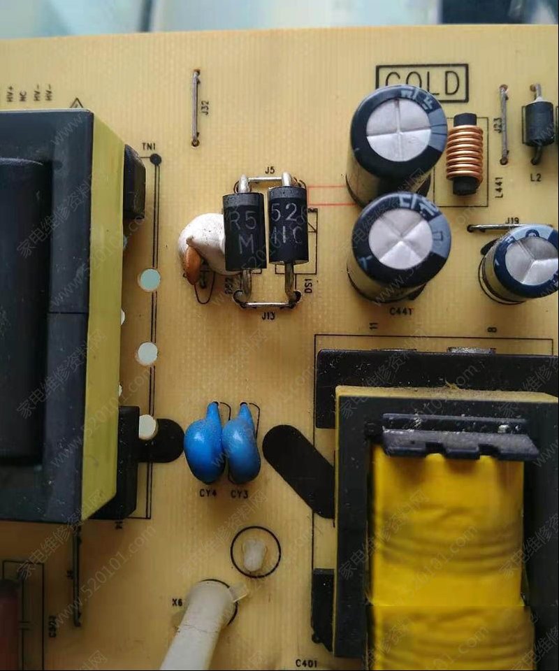

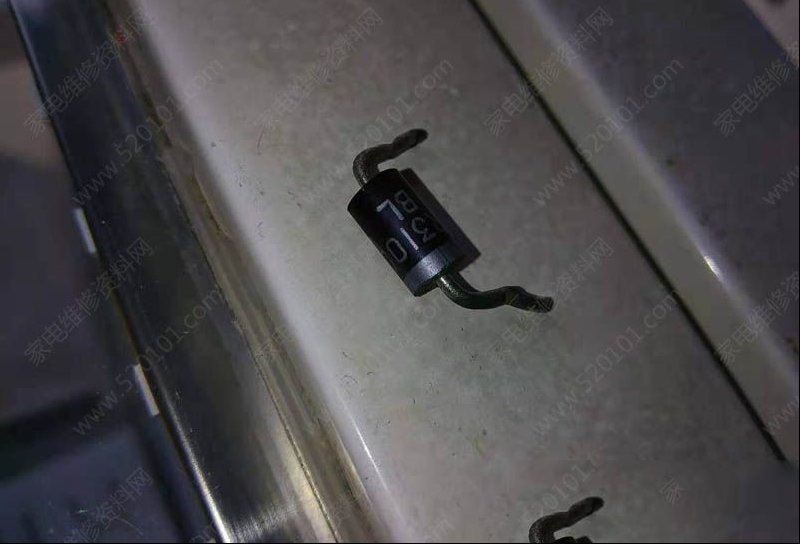

    收到同行送来的故障机壹台TCL L40P60FBD液晶电视,故障表现为指示灯不亮,无图、无光、无声。拆机检测整流管后大滤波电容处有300V电压,变压器次级无12V电压,因为没有线路图,只能断电,漫无目的的检测晶体管(最容易元件损坏的一种),检测到变压器次级整流二极管(双二极管并联),正反向阻值0欧姆,感觉有戏,拆二极管一条引脚测量,其中一只二极管阻值依然是0,因为SR3100我没有备货,查询到此二极管参数3A100V,在现有配件包内找到SR5150符合条件5A150V,于是把2只二极管都一起换掉(SR5150只有一只,最终是用SR5200替换),检测次级电压恢复到12V,插AV线试机正常。
