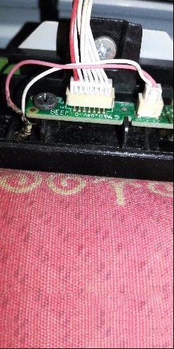

    收到同行送来的故障机壹台TCL L32F3500J-3D液晶电视,故障表现为机子上电无反应,然后开盖检查,首先测电源300正常,24v正常,3.3v也基本正常为3.15v,查电容也正常,初步判断电源正常。然后测电源到主板供电,到主板只有3.15v供电和一路1.8v,24v没到主板,只好找开机信号正常否,当在查原因期间电视突然开机了。
         也好手上有没该电视资料,顺便取一下各点正常电压,当取完各点电压,心想是不是虚焊,单独震动主板和电源无反应,当拔下电源重新上电,按开机键又没反应,有点晕,是不是按键短路,于是卸下按键,一看按键换不成,按键是老式手机那种,只好清理每个按键,上机开机有时正常,有时又不开机,只好观察一下开机和不开机时的区别。无意间发现不管开机与否,待机灯不亮,然后找源因是3.3v供电的,电压有,灯不亮,于是电独测LED灯以短路,换一正常LED亮了,但发热就加了50Ω电阻处理,防止再次短路,再测3.3v时由3.15v上升到了3.28v,再按开机键时每次都启动都成功。
