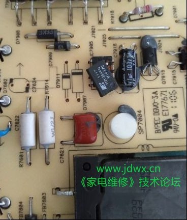

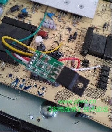

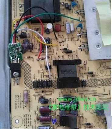

    收到同行送来的故障机壹台夏普LCD-40LX730A液晶,故障表现为不通电,拆机观察电源板RUNTKA787WJQZ上的IC7905副电源驱动芯片TNY264已经炸裂,用表检查R7914限流电阻2.2Ω开路,果断焊下,继续排查,发现TNY264的第4脚(EN/UV)对地阻值只有30Ω,细看4脚小铜箔通往IC7902的贴片6个脚的小芯片的第一脚,看来这个小芯片也遭殃了,无奈手头没有这种贴片的6脚小芯片,决定用网上买的5线电源模块改装,按模块的线序按对应的功能接上,声像俱佳,机器修复。
