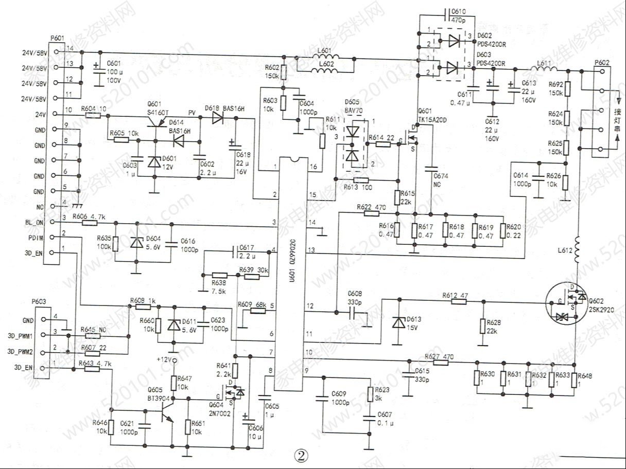

        LED灯串连接如图1所示。在图1a中,如果某只LED开路,则它两端形成的高压会将与它并联的稳压管击穿,从而维持灯串电路的继续导通发光;在图1b中,为了每组灯串的电流相等,事先对每只LED的VF(正向压降 )要进行严格挑选,当某只LED失效开路时,与它并联的稳压管将击穿导通,继续维持这路灯串点亮。
        目前,在TCL液晶彩电中的LED驱动电路大致有三类:DRL系列DRC和DRY系列(三个系列的工作原理大同小异)。下面以DRL系列驱动板中的DRLS501 (该系列共有三个型号:DRI3201 DRL3701、DRL5501,用于26~55英寸LED液晶电视LED驱动电路,它们在非3D状态下的实测数据见表1)为例,介绍LED驱动电路的原理与故障检修思路。
  一、启动与升压控制
        DRL5501驱动板的具体电路如图2所示,有两个完全相同的通道,图2只是其中之一通道,其工作原理如下:当主板送来的背光点亮信号BL ON送达插座P601的③脚后,便经R606送达背光控制块U601(OZ9902C )的使能端③脚,其内部的振荡电路开始工作,经过整形的开关激励脉冲信号从U601的15脚输出,由R613送到开关管Q601的G极,使开关管工作于开关状态。在开关管截止瞬间,储能电感L601、L602感应出的自感电动势的方向是左负右正,与58V电源供电电压叠加,经整流二极管D602、D603整流、C611~C613滤波后得到约90V输出电压(注:另一路得到约108V电压),经电感L611送至输出电压过压检测电路及LED灯串(P602是LED灯串输出插座)。LED 灯串的负端经电感L612接至背光管亮度控制管Q602的D极,在U601 11脚输出的开关脉冲控制下,背光亮度控制管处于一定的导通状态。电流经LED灯串L612、Q602、R630~R633、R648等到地,形成回路,LED灯串被点亮。当图像亮度开大时,从主板送给P601的②脚的亮度控制信号电压升高U601亮度控制端⑥脚电压升高->U601 11脚输出的亮度调节开关脉冲的占空比增加->开关管的饱和导通程度增加(Q602的D、S极间阻抗变小)->流过LED灯串的电流增加->图像亮度增加。在图像从最暗到最亮过程中,实际测得U601⑥脚PWM控制电压在0.9V~3.4V之间变化。

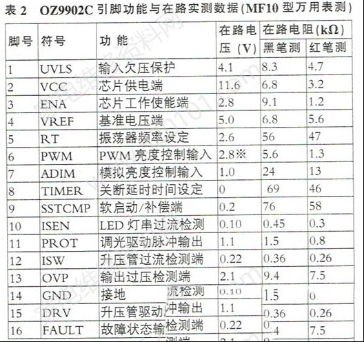

        故障表现为1:背光灯不亮。故障分析:背光灯不亮,说明LED灯串的供电或其控制电路存在故障。首先检查LED驱动电路的电源输入端,即插座P601的11~14脚是否有24V/58V供电电压。如果没有,应检查电源供电电路,包括开关电源的输入电路。若供电正常,再检查U601的供电端②脚是否有约12V供电电压,若没有,应先检查P601插座10脚是否有24V供电电压到达,否则要先检查电源供电电路。如果已到达,说明无供电电压系供电稳压电路存在故障,应该对Q603及其周边元件进行检测。        如果上述检查均正常,再检查U601③脚是否有2V以上的背光电路工作控制信号。若木查到控制信号,应检查主板上的主芯片(MCU)的BL ON端子的输出是否正常,若正常,则检查信号传输电路。如果未发出正常BL ON信号,则检查主芯片(MCU)的工作条件或开机时序是否正常。若U601③脚有2V以上的背光启动控制信号,可再查U601的11脚、15脚是否有开关脉冲输出。若没有输出,在U601供电、外围元件均正常及⑧脚电压低于3V的前提下,说明U601已损坏,应考虑更换。
    为了帮助大家检修,表2给出了OZ9902C引脚功能与在路非3D状态下实测电压及电阻数值,供参考。

       例1:收到其他维修同行的一台TCL I43E4310-3D型液晶彩电,黑屏,伴音正常。故障原因分析 :经观察,背光灯未亮。再查驱动板上背光控制芯片U601的③脚已有正常的约3V背光开启电压,接下来查驱动电路58V供电电压正常,但芯片U601供电端②脚供电电压却为0V(正常约12V)。测芯片电源稳压电路的调整管Q603集电极24V供电正常,但发射极电压为0V,基极电压接近0V,显然,故障原因可能是电容C603或稳压管D601击穿,经查D601已击穿,换新后试机,故障机修到这里,终于修好值得探讨。。
        例2:收到其他维修同行的一台TCL L55E5390A-3D型液晶彩电,开机后屏幕瞬间点亮,随即黑屏,但伴音一直正常。故障原因分析:经观察,背光灯未亮。根据故障表现为分析,故障很可能是驱动板或背光控制电路存在问题,导致保护电路动作所致。测U601的③脚已有正常的约3V背光开启电压,且58V供电及U601②脚12V供电均正常。测得芯片U601的16脚为高电平,表明故障是保护电路动作所致。为了锁定故障点,首先在U601 10脚(亮度控制开关管过流检测)对地接一只电压表后开机,发现电压表读数正常,证明故障并非亮度控制开关管Q602过流所致。接下来在U601的13脚(输出过压检测)对地接一只电压表后开机, 发现电压表读数大于3V后,驱动电路立即停止工作,这表明故障是输出过压保护电路动作所致,于是重点对过压保护检测电路进行检测,发现R626已开路,更换后开机,故障消失。
         例3;收到其他维修同行的一台TCL L48E5300A-3D型液晶彩电,图像暗,但亮度可调。故障原因分析:从故障表现为来看,LED驱动电路的亮度控制电路是正常的,问题可能在输入电源或升压电路: 首先测得58V输入电压正常,接下来测P602插座①、②脚电压,发现约为57V,这表明升压电路的确没有工作。检测U601的脉冲输出端15脚的波形,发现有正常的脉冲波形输出,看来U601外接升压电路分立元件有异常。对升压开关管Q601及它的周边元件进行检查,发现升压开关管Q601(TK15A20D )漏极焊点有一圈隐性裂纹,补焊后试机,故障机修到这里,终于修好值得探讨。。
       例4:收到其他维修同行的一台TCL L55E5690A-3D型液晶彩电,屏幕闪烁。故障原因分析:根据上述故障表现为分析,很可能是升压开关管Q601过流保护电路动作。开机,迅速测量U601的12脚电压,发现在OV~0.3V间波动,表明故障的确是升压开关管过流保护电路动作。试断开升压开关管Q601的D极后重新开机,发现背光灯能点亮,且亮度均匀,只是亮度很暗。据此说明,LED灯串对地短路的怀疑可排除,且升压电路的滤波电容击穿或严重漏电的可能性也不大,故障极可能是过流保护电路元件本身有问题,于是在Q601的D极回路中串联-只电流表试机,发现电流表读数在0A~0.4A范围内变化,说明判断正确。接下来对过流保护电路取样电阻R616~R620进行检查,结果发现R620(0.22Ω)一端虚焊,补焊后开机,故障机修到这里,终于修好值得探讨。。
