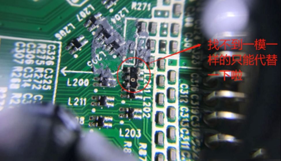

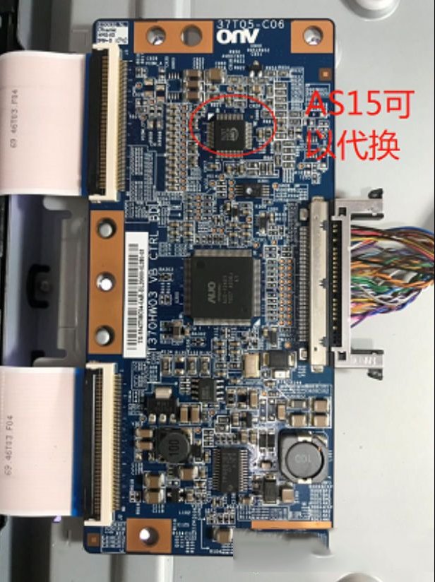

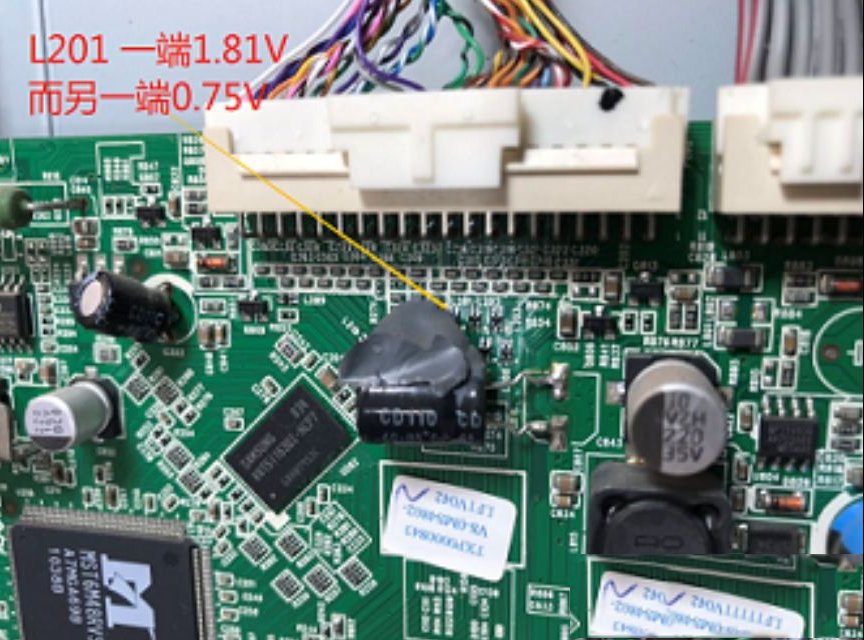

    收到同行送来的故障机壹台TCL L42F11液晶电视,故障表现为式图像花屏,伴音正常。拿到机子看到故障表现为如下图,一般都会认为逻辑板或者屏线不良,我也不例外,首先擦了屏线,故障依旧。然后检查逻辑板,看上面有一块1575的集成块,度娘后知道AS15可以代换,家中有心不慌,风枪完美更换 可是开机后故障如故,顿时慌了神,看来是主板原因了。这种现象如果是主板原因,首先要检查的就是LVDS信号输出,逐一测量,最后查的L201排感一端1.81V而另外一端0.75V 明显不正常。线路板上拆了一个,换上后图像完美呈现。
