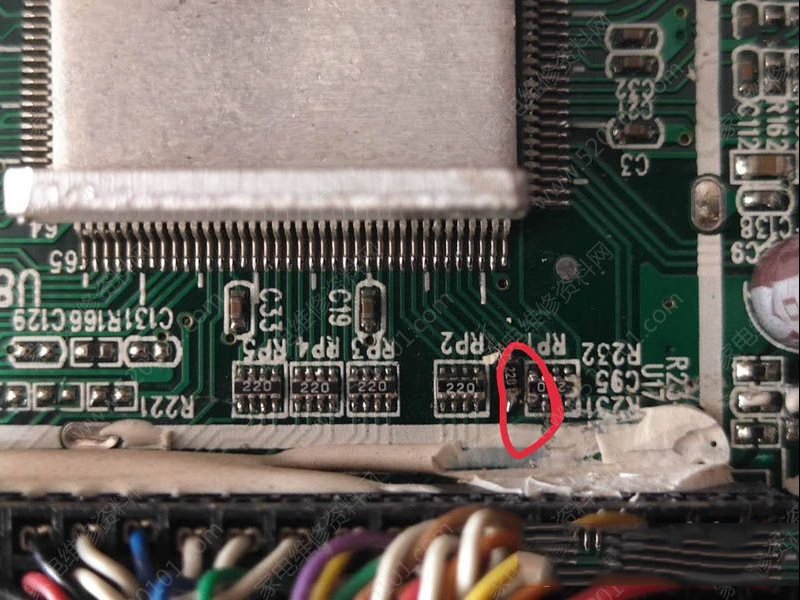

摘要: 收到同行送来的故障机壹台乐华LCD40P08电视,故障表现为声音正常 图像如图,以为是排线的问题,已经反复擦过金手指了,还是一样,这个电视没有逻辑板,于是把主板上屏线接口下面的小排阻挨个查,发现是下图中的排阻问题 ...
    收到同行送来的故障机壹台乐华LCD40P08电视,故障表现为声音正常  图像如图,以为是排线的问题,已经反复擦过金手指了,还是一样,这个电视没有逻辑板,于是把主板上屏线接口下面的小排阻挨个查,发现是下图中的排阻问题,更换并且重新焊接后故障修复。
