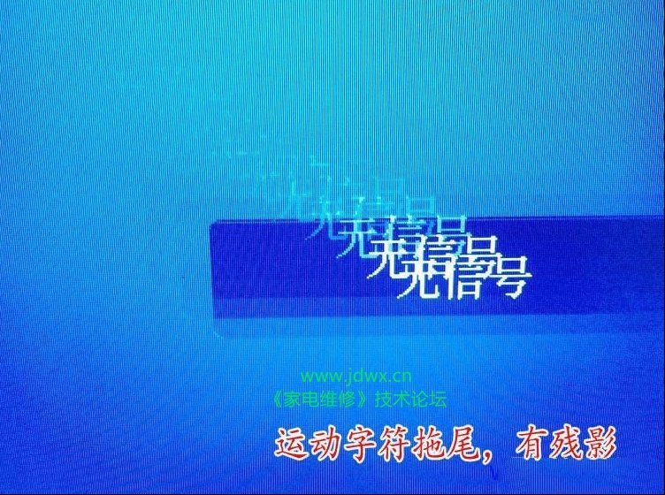

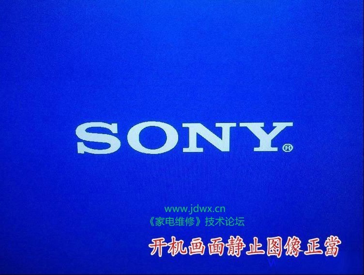

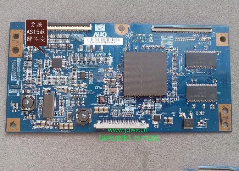

摘要: 收到同行送来的故障机壹台索尼组装机,故障表现为静止图像正常,运动图像出现拖尾有残影,测逻辑板VGH,VGL电压正常,更换AS15故障不变。拔掉一侧排线,半屏图像正常。怀疑屏边板和屏有问题。将屏压边条拆下,测边条上的V ...

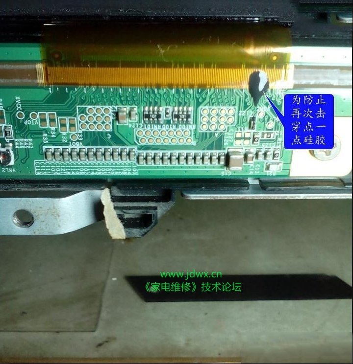

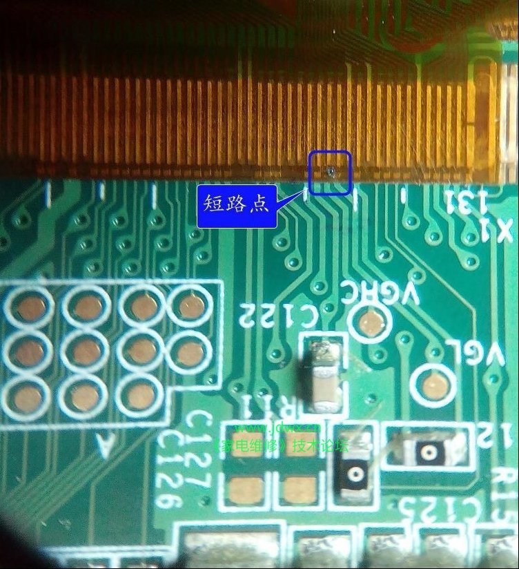

    收到同行送来的故障机壹台索尼组装机,故障表现为静止图像正常,运动图像出现拖尾有残影,测逻辑板VGH,VGL电压正常,更换AS15故障不变。拔掉一侧排线,半屏图像正常。怀疑屏边板和屏有问题。将屏压边条拆下,测边条上的VGH为-0.6V,VGL-5V,边条两侧的电压都一样,怀疑VGH有短路的地方。拔掉一侧排线,半屏图像正常,这一侧的VGH电压上升到正常的25v。起初怀疑边耳朵短路,准备撕耳朵。为慎重起见,先跑跑线路,先把进屏的VGH线路条断开再说。拿出高倍放大镜,从VGH测试点起,一路观察到屏边,忽然发现屏边上有一小黑点,再仔细一看,像是烧灼的黑点,再跑一下线路,黑点处在VGH和VHL之间,原来VGH和VGL击穿短路了。赶紧拿出壁纸刀片,将短路点划开,通电试机图像正常。
