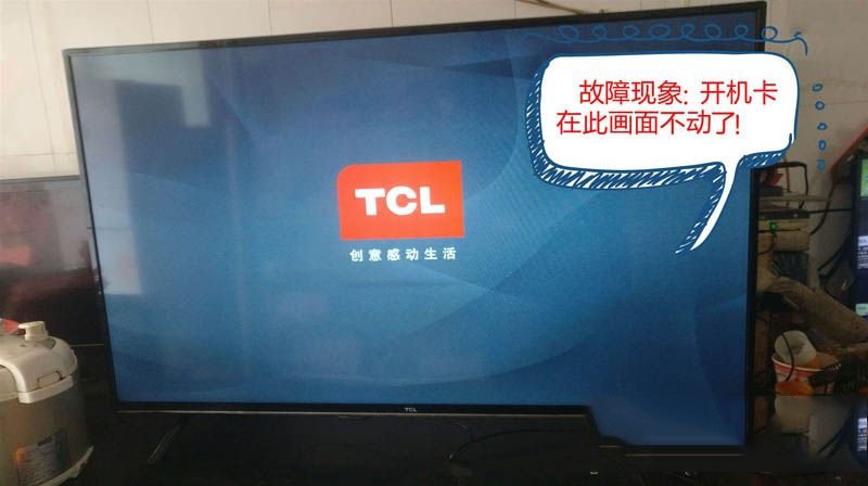

摘要: 收到同行送来的故障机壹台TCL D55A710液晶电视,上电按电源键,只见TCL画面后,就不动了!跟客户讲好300刷程序修好,客户同意。找到刷机程序包TCL D55A810 D55A710液晶(V8-0MT0701-LF1V234固件刷机程序,下载到U盘上,把 ...

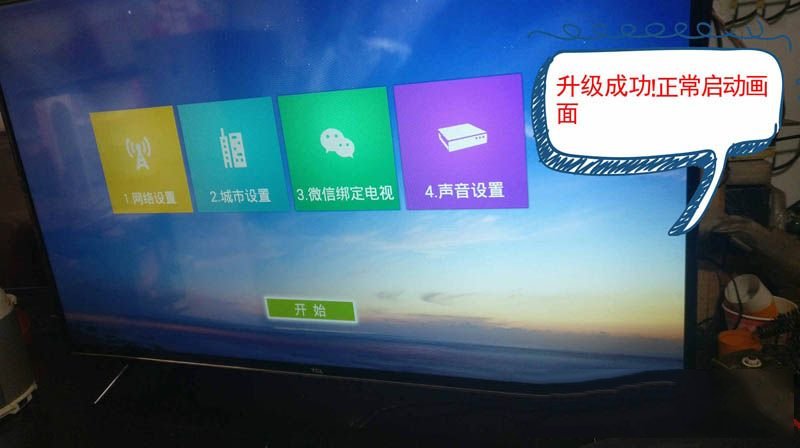

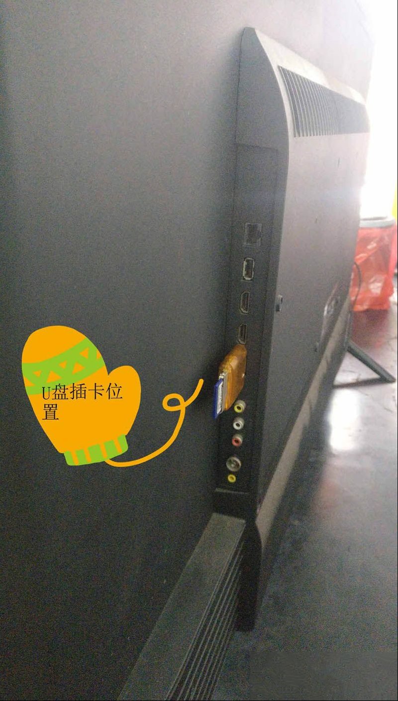

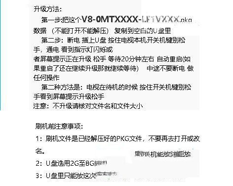

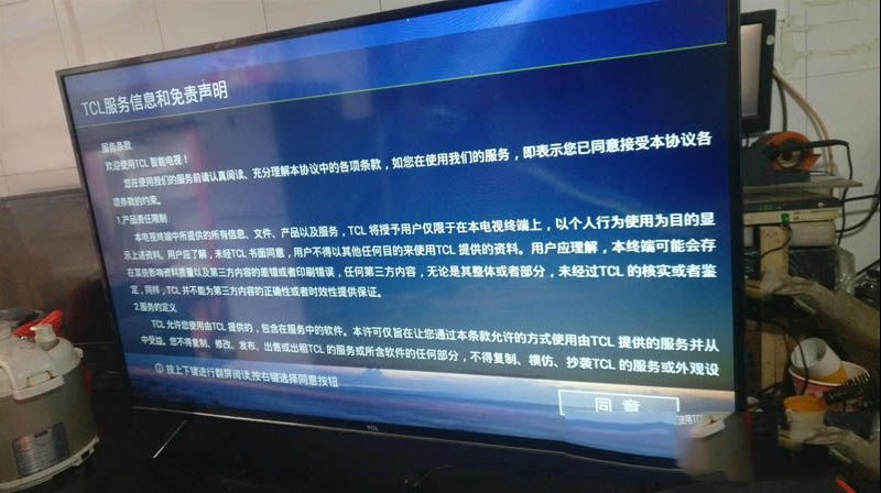

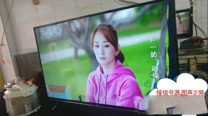

    收到同行送来的故障机壹台TCL D55A710液晶电视,上电按电源键,只见TCL画面后,就不动了!跟客户讲好300刷程序修好,客户同意。找到刷机程序包TCL D55A810 D55A710液晶(V8-0MT0701-LF1V234固件刷机程序,下载到U盘上,把U盘插到电视USB接口。先按住电源键不放,上电。不一会儿,只见电视画面出现“清除数据”字样,立即松手,电视就在自动安装程序了。没过五分钟,电视就出现“TCL服务信息和免责声明”画面——正常启动进入系统了!立即拔掉U盘,将信号源调到AV状态下,连接信号线,图声正常,就这样安装完成整个程序了。
