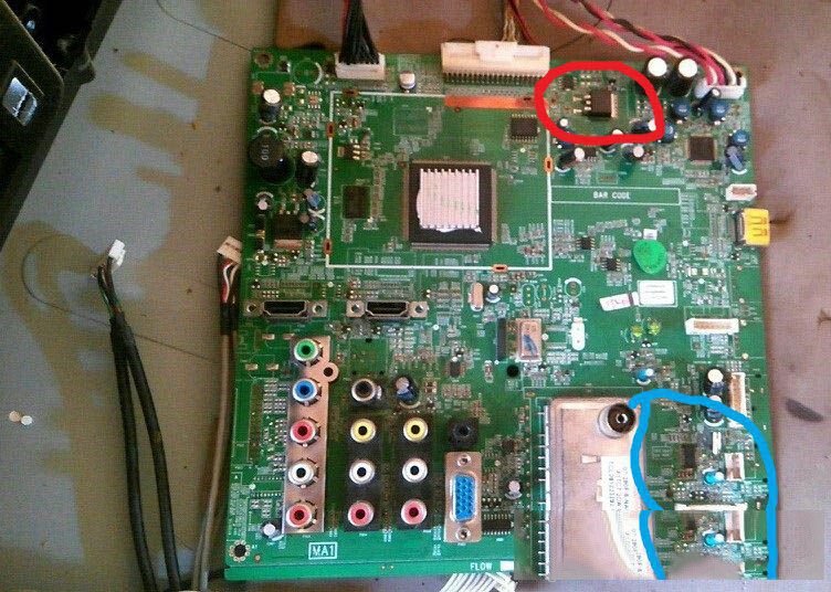

    收到同行送来的故障机壹台TCL液晶电视L37E9BD,故障表现为:开机正常启动后,菜单自动出现,然后消失,一秒不到再次出现然后消失,周而复始。根据经验故障范围在按键相关电路。告知客户故障不大,但是不排除主板问题(幸亏没有排除主板),送走客户开盖检查:拔掉主板按键连线,拔掉主板接收头连线后,居然故障依旧。检查主板按键连线插头KEY0 KEY1电压3.3V正常,这还真是主板的锅啦!检查图纸及论坛兄弟们的经验:非常有可能是主板上划蓝圈的芯片WT6702F故障,因为看图纸按键控制信号是进入这个芯片的,而且芯片供电也正常。马上淘宝发货,
      第3天芯片到货,立马换上,还是故障依旧,好吧我承认主板肯定得换啦,(这个主板马家价格加运费不到50又是老机子不想太费精力)打电话和用户沟通好以后马家发货。
        第3天上午正好闲来无事,通电试机,没有再去纠结按键相关电路,而是观察整个主板,无意中摸了一下主芯片散热器,5分钟不到就好烫。
        马上检查主板各路供电电压:下图主板红圈处3.3v稳压块居然输出高达4.8V,立马更换,故障不再重新,关机复原。
