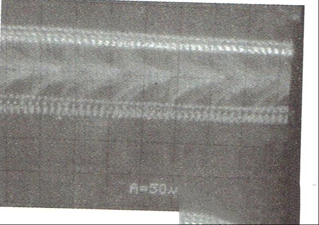

         该螺丝是散热片与热地的唯一连接点,难道是该散热片没有接地产生的干扰导致副电源工作异常?于是用示波器测该散热片上的电压波形,竟然有幅值为150Vp-p的脉冲,如图2所示。

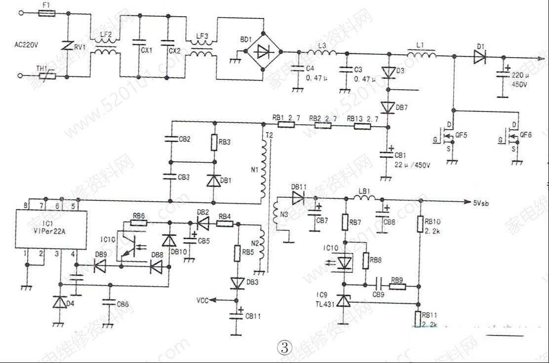

        于是找一只带垫片且粗细合适的螺丝拧上,让散热片与地接触良好,试机一个小时故障未出现。令人不解的是:.上述散热片上只有PFC整流二极管D2和PFC开关QF5、QF6三只元件,并且该散热片离副电源较远,难道故障另有原因?决定检查副电源。该机副电源电路如图3所示。
         交流市电经过CX1、LF2、CX2、LF3高频滤波后,加在整流电桥BD1上,在C4、C3上产生约300V的脉动直流电压,通过开关变压器T2的N1绕组,加到IC1(VIPer22A)的⑤~⑧脚上,电路起振。N2绕组产生的感应电压分两路:一路经RB4限流.DB2整流,在电容CB5上产生约20V直流电压,供副电源本身使用;另一路经电阻RB5限流流、DB3整流,在电容CB11上产生约20V的直流电压,给PFC和主电源芯片供电。N3绕组产生的感应电压经二极管DB11整流,在电容CB7、CB8上产生5V直流电压5Vsb。
        当5Vsb电压升高时,电阻RB11上分压变大,即三端精密稳压IC9的R极电压升高,则K极电压下降,光耦IC10的导通程度加深,IC1的④脚电压升高,内部开关管导通时间缩短,输出电压下降,从而使5Vsb保持不变;当5Vsb电压下降时,其稳压过程与上述相反。
     由图3可知,副电源的供电并不是取自PFC端,而是取300V,那么PFC电路散热片上的纹波怎么会影响副电源工作呢?为了防止故障复发,更换了副电源块VIPer22A及与稳压关的IC9、IC10、RB10、RB11等元件。连续多天试机均正常,故障机修到这里,终于修好值得探讨。。
