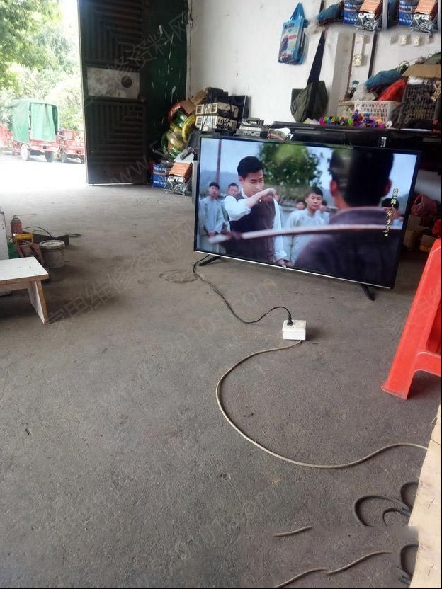

    收到同行送来的故障机壹台TCL 48英寸的液晶电视,故障有点奇怪,电视开机时图像正常,看几分钟后背光开始闪,闪的频率没固定,不管哪个输入源都一样(连WIFI也一样)但是不接输入源,电视显示没信号时,背光灯就不会闪,开了有一个多小时也不闪。

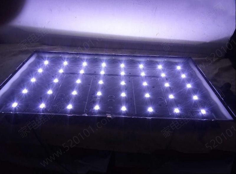

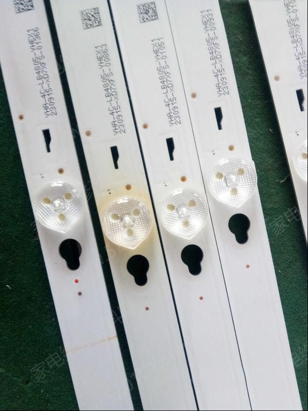

        拆机测量背光闪时,电源12V稳定,背光开启3.3v也稳定。就是闪的时候灯条电压从59V下降到50V,此恒流板与电源板是一体的。由于机子没信源输入时不会闪,加上机子买了不到四年,估计灯条还好,于是换了块电源板,现实让我不开心,故障一样。看来还是开开更清楚。八条灯,有一条颜色发黄。全套更换,装机后试机一天故障不再出现。
