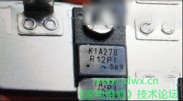

    接一客户电话说家里电视有声无图,而且要放10分钟以上图像才能出图像,询问后得知夏普LED-55S3A这款电视有个通病就是屏爱坏,还不能修好。带上电源板和逻辑板上门。到客户家里后先更换逻辑板,更换后还是无效,于是处理排线(金手指插插)还是无果,没办法换电源板试试,更换好了之后马上看得到图像,于是将拆下的坏电源板代回维修部。今天维修电源板发现供逻辑板的电压只有8V,正常应该是12V,最后更换KLA378后12V电压正常,故障修复。
