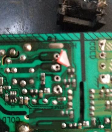

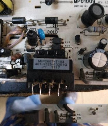

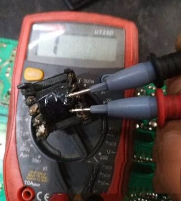

摘要: 收到同行送来的故障机壹台TCL L26E09液晶电视,故障表现为三无,拆开检查电源板电路发现300V电压正常,无5v,12v,发现T103开路,换后正常,此经验仅供大家参考。 ...
