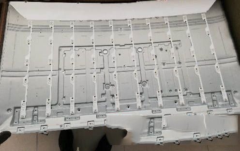

摘要: 收到同行送来的故障机壹台TCL液晶电视55寸曲面屏,开机有声无光,查背光不亮,点灯电压升到75伏随即回落,判断灯条损坏,决定开屏维修,第一次拆大屏,不敢有丝毫大意马虎,店面小,先把电视请到客厅沙发上,拆除后盖, ...

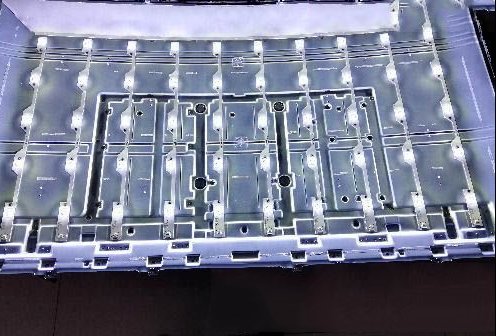

    收到同行送来的故障机壹台TCL液晶电视55寸曲面屏,开机有声无光,查背光不亮,点灯电压升到75伏随即回落,判断灯条损坏,决定开屏维修,第一次拆大屏,不敢有丝毫大意马虎,店面小,先把电视请到客厅沙发上,拆除后盖,翻过来放好,小心取下边框,用吸屏器将屏提起小心放在垫了纸的茶几上,取下4根边框,再取走导光膜和均光片,露出灯条,用自制灯条测试仪逐个测10根灯条,其中5根中均有一颗不亮,马上买来灯条,三天到货,装上试机灯条全部点亮,按相反顺序装好屏试机,工作正常。总结:拆屏有风险但不可怕,关键要小心仔细,拆装过程一定不能有丝毫马虎大意,一步搞错,前功尽弃。
         特别提醒,曲面屏既然叫曲面屏,在形状上它是和直面屏有一定区别的,业余情况下一般是不能将普通直面屏随意弯成曲面屏,曲面屏在取下放置好时它仍然是曲面的,并不是取下来放在水平面上它就是直的了,因此,放置时左右两边还需用柔软的垫子按曲度垫合适,避免两边悬空而因重力损坏液晶屏。
