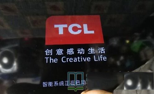

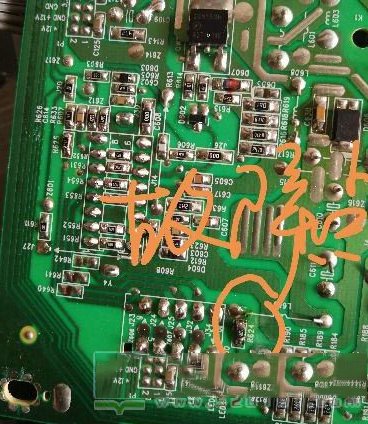

    收到同行送来的故障机壹台TCL L40A71C液晶电视机,客户告诉我说收看中有音黑屏。通电测试机子,屏亮一下黑屏。拆盖检测背光灯条,四人灯条基本正常,看来是升压电路问题了,先在路测量过压保护电路,第一个电阻R624测量就不对,100K欧在线阻值000欧,拆下来测量100欧正常,看来是底胶漏电的,清理干净底胶,焊好100k欧电阻,在测量阻值100k欧,试机。图声正常。
