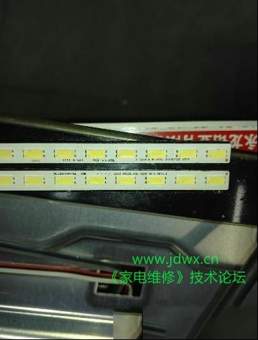

    收到同行送来的故障机壹台索尼KDL-55HX750液晶电视,该机在观看期间突然出现黑屏,红灯闪6次,停2秒再闪6次,循环下去,查资料有说电源恒流板或灯条坏,打开后盖,先测C6817电容二端电压为200V,对应连接是ouT1端口的灯条,c6818:183v,对应OUT3,C6823:300Ⅴ对应OUT2,C6824:183v,对应OUT4。C6823两端电压差异太大,怀疑OUT2对应灯条开路,用LED灯测试仪分别四路灯条点灯,其中三条能点亮,OUT2对应的灯条不亮,到此只能拆屏,又于是第一次拆屏没经验,只能小心操作,开屏后再对灯条复测,OUT2灯条开路,ouT3灯条有二只LED灯短路,能点亮。其余二组正常。

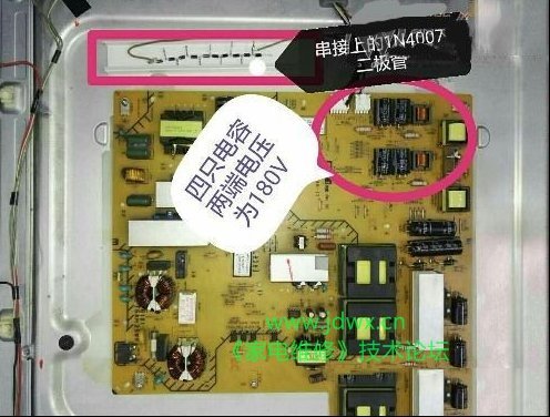

         该电视LED灯条安装在电视上方,左右条一条,每条二组,每组29只LED灯珠,压降5V(实测),灯珠型号:7030灯条型号:SLED2012SLS55 7030 58。装上灯条,接上电路,试机一切正常。再装上液晶屏,一切OK。本来维修到此完成,该机有智能背光调节功能,为了得知没接上光感器是什么故障灯提示,没考虑清楚就拔开光感器电路板,通电,开始还能点亮屏幕,没过多久就出现黑屏保护,红灯又闪6次,再用点灯仪测试,ouT3对应的灯条又烧开路了,真是好事多磨,没办法只能再开屏,经查OUT3对应灯组其中一只烧断开路,为节省成本,再没换灯条,把烧坏的LED灯用细线短接,通电基本正常,再测各灯组电压降,其中短接的那组比其它灯组少了6v,为使恒流电路各路电压平衡,在少6v的那一组串上8只IN4007二极管,到此四路灯组基本平衡,再试c6817、c6818、c6823、c6824两端电压基本都是180V,到此才完成修理。该机已运行一个多月,欠缺的是短接灯组的那个地方有一小暗区,没仔细看是看不出,客户还能接受。

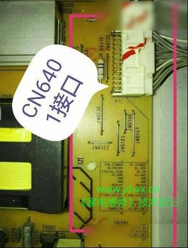

         附:CN6401的正常的工作电压,开机电压/待机电压,一:2.194/O,二:0.3/0,三:0.035/3.309,四:3.29/0,五:3.288/0,六:0/0,七:地,八:地,九:空,十:空,十一:地,十二:地,十三:12.53/12.53,十四:12/12,十五:空,十六:空,十七:12.53/12.53,十八:12/12.53,十九:12.45/0,二十:空,二一:空,二二:空,二三:3.345/3.349,二四:地,二五:空,二六:3.29/0,二七:3.227/2.9,二八:3.329/3.3。
