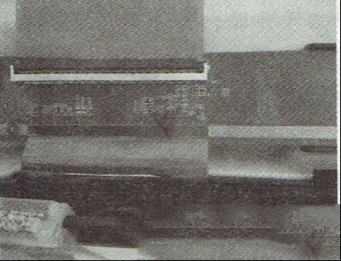

摘要: 收到同行送来的故障机壹台TCL-B55A558U型液晶彩电,左侧约2/5区域的图像基本正常,但右侧图像发白,如图1所示。拆机检查,该机逻辑板通过两条排线接到屏下面的电路板上。拆下这两条排线,用酒精清洗时,发现右边板上有烧 ...
    收到同行送来的故障机壹台TCL-B55A558U型液晶彩电,左侧约2/5区域的图像基本正常,但右侧图像发白,如图1所示。拆机检查,该机逻辑板通过两条排线接到屏下面的电路板上。拆下这两条排线,用酒精清洗时,发现右边板上有烧焦痕迹,并且与贴片电容C63、C46相连的软排线也有烧坏痕迹,如图2所示。小心地将烧焦部分清洗干净后试机,图像正常。分析认为:C63、C46是滤波电容或旁路电容。虽然与之相连的敦排线烧断,但仍有其他电容起作用,所以对整机影响不大。
