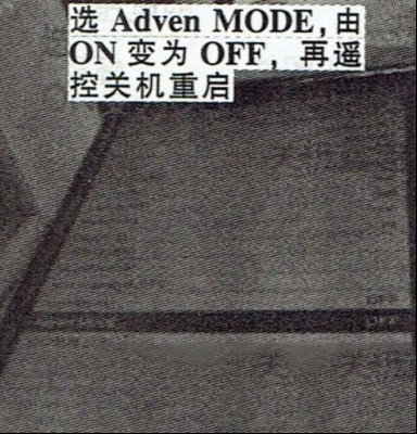

    收到同行送来的故障机壹台TCL L40F3800A广告机,能播放广告,信号源只有TV,其他功能全隐藏了,如图1所示。用户要求能输入AV信号看有线电视。先以为软件有问题,下载了一个相似的固件,却无法进行升级( 实际上也没必要升级)。,上网查询,有人说输入密码即可,只好花30元购得该“密码”。
       所谓“密码”,实质是此型电视进入总线及相关选项设置方法:打开电视,按遥控器上的“菜单”键设置->高级设定->对比度,快速输入数字:9、7、0、5,这时屏,上出现总线调节项目;用遥控器上的“节目"键移到倒数第二项“Advert MODE"(广告模式),将其值由“ON"改成“OFF",如图2所示;最后遥控关机后再开机,按主页按钮即可出现输入接口菜单,如图3所示,选“电视”项,进入AV接口,点击“OK"键输入AV信号,图声正常。
