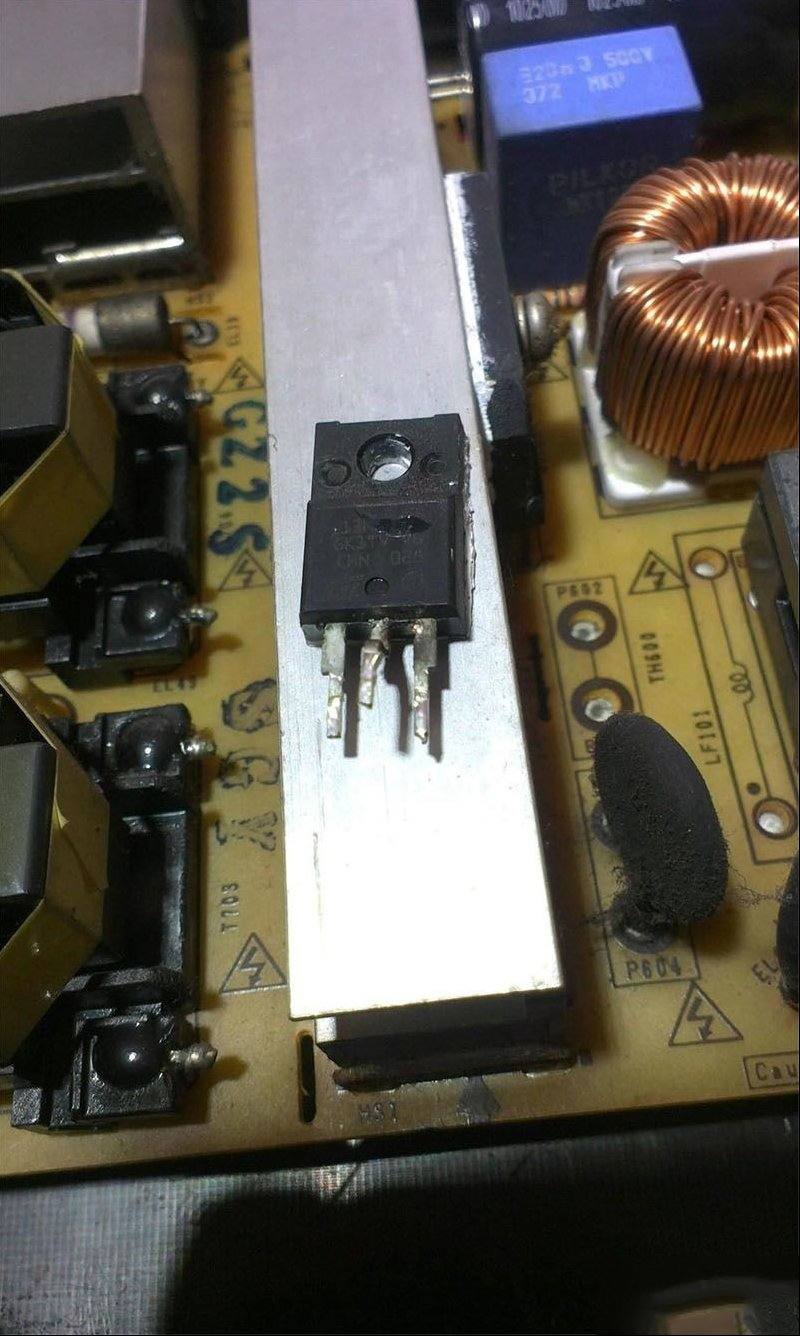

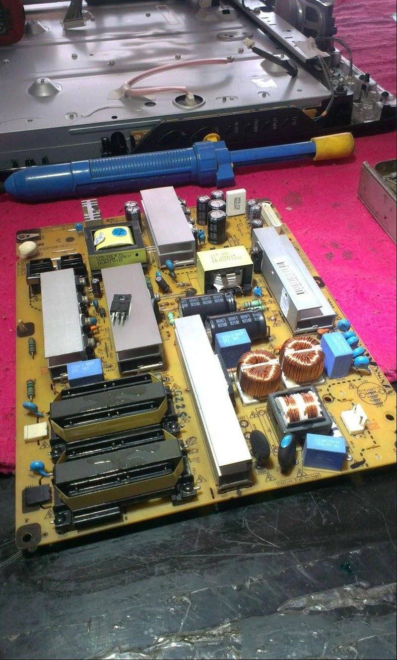

摘要: 收到同行送来的故障机壹台LG 32寸液晶电视,客户反映说他正当看到精彩时听到“啪啪”两声爆炸声,随后啥也没了。打开后盖,粗略测量一下电源板,发现保险丝断了,大电容两端阻值基本正常,没有发现高压瓷片电容明显击穿打 ...
    收到同行送来的故障机壹台LG 32寸液晶电视,客户反映说他正当看到精彩时听到“啪啪”两声爆炸声,随后啥也没了。打开后盖,粗略测量一下电源板,发现保险丝断了,大电容两端阻值基本正常,没有发现高压瓷片电容明显击穿打火现象,PFC功率管也未击穿,心中未免生疑,凭经验,电源电路没有短路或打火一般不会烧保险,烧保险肯定有隐蔽打火故障处,经仔细观察,清除打火处测量管子正常,PFC功率管引脚有打火痕迹,估计受潮,造成PFC功率管的DS引脚间打火,是通病。
