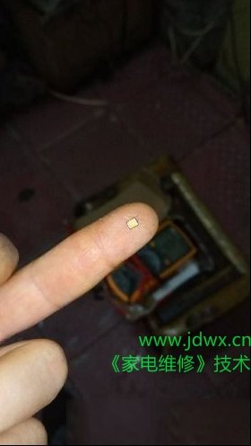

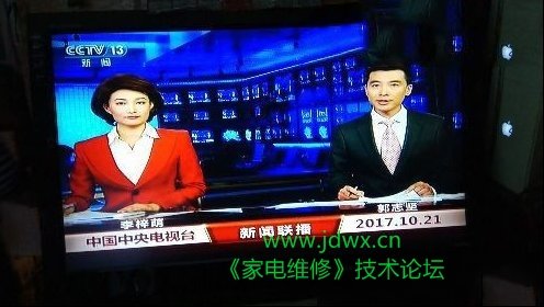

摘要: 收到同行送来的故障机壹台LG液晶电视,型号是42LB9R-TD,故障表现为有伴音灰屏故障,初步怀疑主板,逻辑板,屏,开盖测量电源板正常就重点查逻辑板,测得屏12v供电正常,其电压为VDD=1.1v,ⅤGH=3.5v,ⅤGL=0,用数字表 ...
    收到同行送来的故障机壹台LG液晶电视,型号是42LB9R-TD,故障表现为有伴音灰屏故障,初步怀疑主板,逻辑板,屏,开盖测量电源板正常就重点查逻辑板,测得屏12v供电正常,其电压为VDD=1.1v,ⅤGH=3.5v,ⅤGL=0,用数字表测出ⅤDD对地17.6Ω并滴滴报警!表明是对地短路,赶紧拿出我的镇店烧机“神器”摩托车电瓶,拆下逻辑板电瓶负线焊板子地!正线焊VDD,贴片电容C41冒烟了,修复后的正常电压为:VDD=13.8V,ⅤGH=24v,ⅤGL=-5v。
