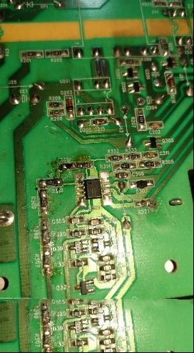

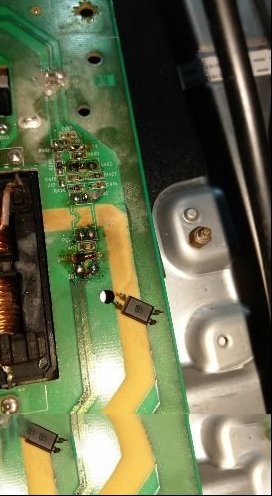

摘要: 收到同行送来的故障机壹台TCL L42E1500-3D液晶电视,用户说以前开机屏幕有闪烁,后正常观看,现开机有时闪几下黑屏无声,开盖,上电二次开机测量2个450v电容只有33θV,24V只有16v,PFC不正常,折掉R307测量正常,在路 ...
    收到同行送来的故障机壹台TCL L42E1500-3D液晶电视,用户说以前开机屏幕有闪烁,后正常观看,现开机有时闪几下黑屏无声,开盖,上电二次开机测量2个450v电容只有33θV,24V只有16v,PFC不正常,折掉R307测量正常,在路测量R308,105阻值偏少一半多,再测R309,R310正常。折掉R308测正常,清理发财胶后装回,上电测得已有390V,背光在一亮一灭闪烁,3.3v正常,24v只有20v,再查24v反馈回路,折掉D405稳压18v二极管测量正常,测pc2光耦3,4脚漏电.更换817,开机背光已不再闪烁,测得有24.1V,检修思路完成。
