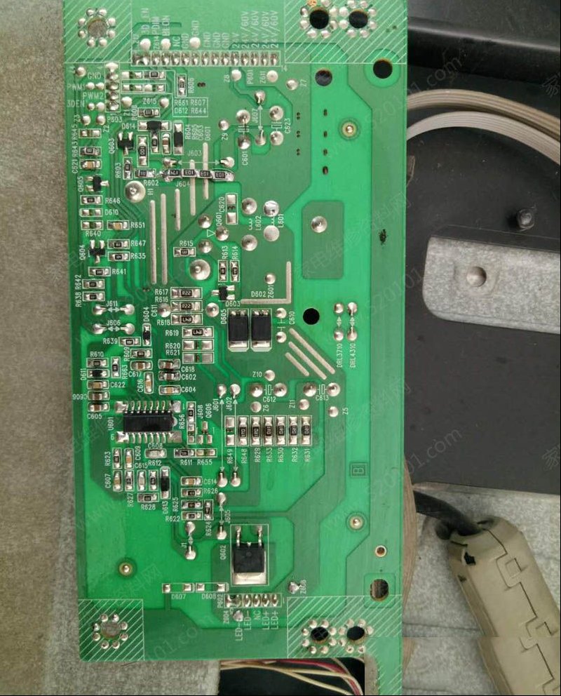

    收到同行送来的故障机壹台乐华LED39C710K液晶电视,故障表现为二次开机后指示灯熄灭,屏上没有任何反应。今天早上拆机维修,检测电源板时,根据板上边标示电压,发现开机后24伏只有21V,58V只有48.9V,于是便在电源板上折腾了许久,后来以无果告终。

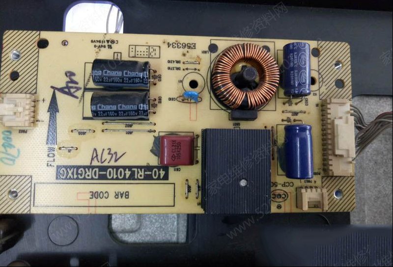

        想到电源也许本来就这样 ,干脆看看背光怎么样,在开机情况下,输入供电48.9V,开关控制电压和亮度控制都基本正常,输出端只有几伏跳动,点灯仪能点亮背光,难道高压板坏了?于是在背光板上又普查了一下,没有发现什么不对的地方。

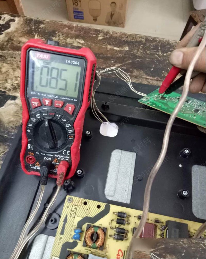

        用点灯仪点亮背光,开机看看如何维修,真是不看不知道,一看得大笑,“mitv我的互联网电视”几个字出现在屏上,测量背光电压85.1V。

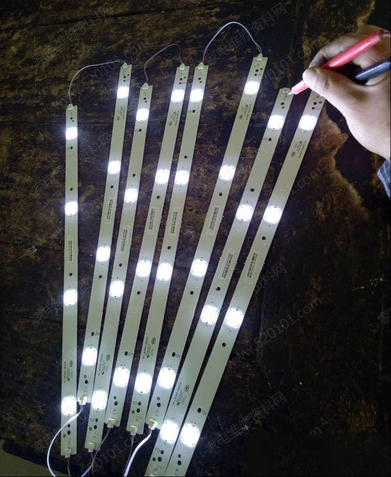

        接下来搜一下此机灯条看看,8条4灯共计32颗,发现背光电压偏低不对,于是用32颗新灯珠串联外挂,开机测试,灯珠被点亮,但是一闪一闪的,测量电压只有三十多伏,高压板供电48.9V不变,这就证明高压板也有问题。

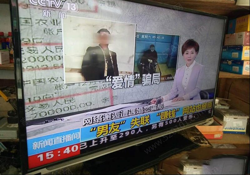

         网上找了一下没有找到该高压芯片资料,正在测量芯片1脚时发现灯珠亮度有点提高,闪的频率也降低了一点,于是就突发奇想,将1脚电压升高点试试,原1脚取样电阻R602为154贴片,将其改为一个104加4个103贴片时,亮度基本稳定,但还得将阻值改小一点,于是把一个103改为512贴片,这时灯珠亮度才彻底稳定不再闪烁,拆除J604,将几个贴片安装好,拆屏换灯珠。故障彻底修复。
