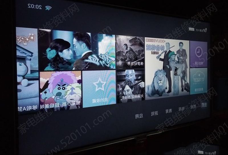

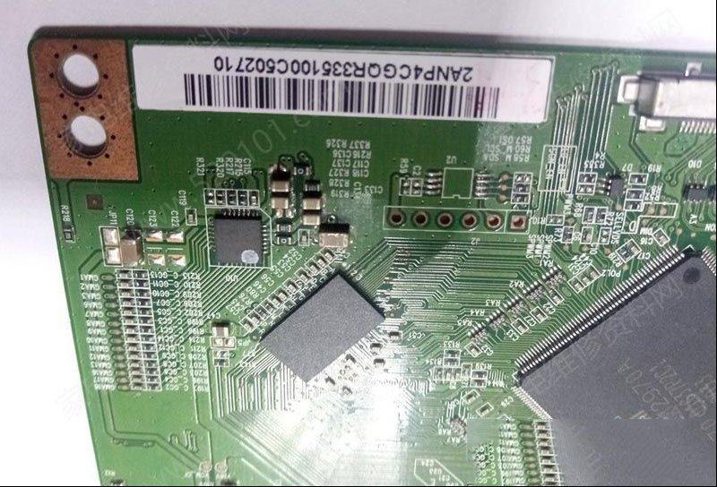

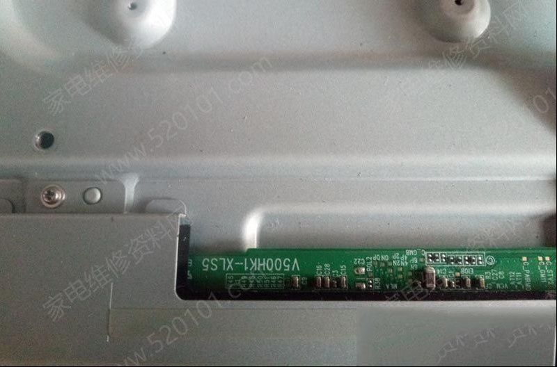

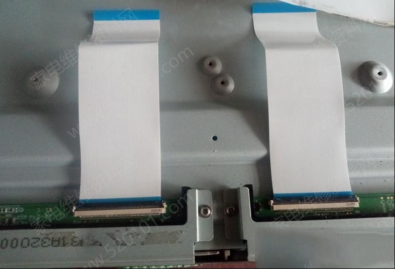

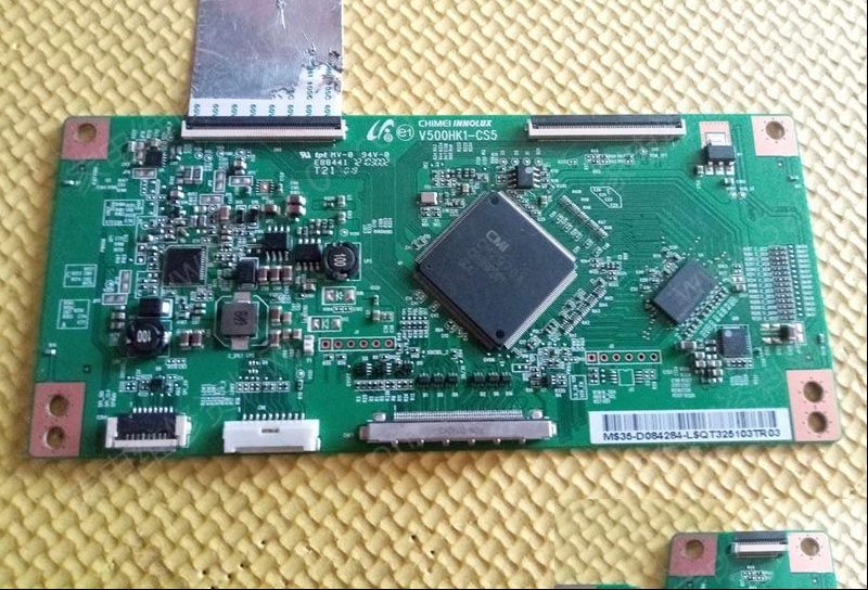

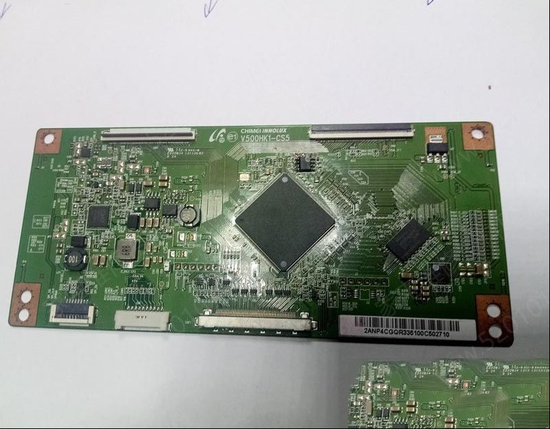

摘要: 收到同行送来的故障机壹台TCL L50E5500A-3D液晶电视,故障表现为暗蓝屏,无图像、无字符,遥控失灵。经查,逻辑板损坏,先后更换三块逻辑板,故障变成镜像,颜色不正常,最后通过同行给了一份逻辑板数据,刷上此固件之后 ...
    收到同行送来的故障机壹台TCL L50E5500A-3D液晶电视,故障表现为暗蓝屏,无图像、无字符,遥控失灵。经查,逻辑板损坏,先后更换三块逻辑板,故障变成镜像,颜色不正常,最后通过同行给了一份逻辑板数据,刷上此固件之后故障修复。附:V500HK1-CS5(屏V500HK1-LS5 Rev.CB)逻辑板程序。
