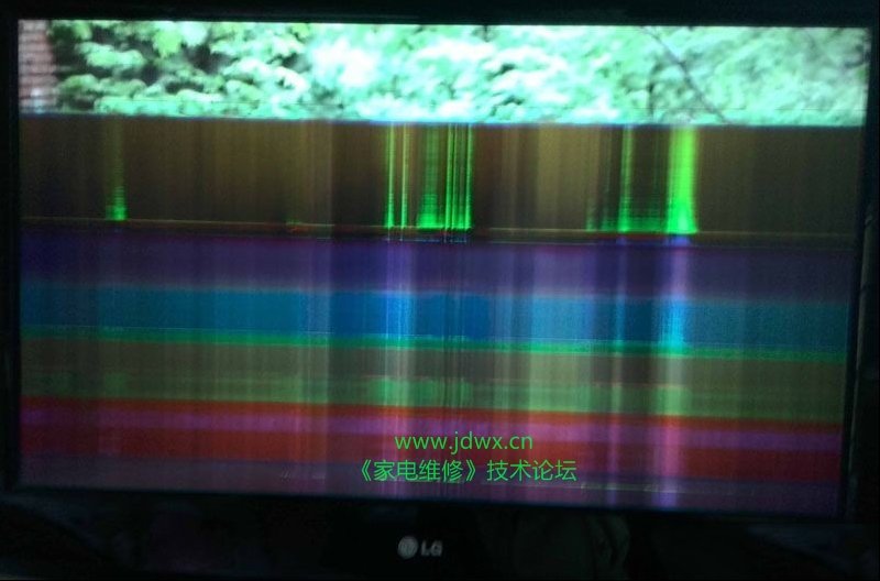

摘要: 收到同行送来的故障机壹台LG 32LG30R-TA液晶电视机,故障是出现花屏故障,故障表现为是每隔2秒出现下部3/4处花屏,也就是两秒钟正常图像,两秒钟花屏故障,周而复始,拿回店里,没有开盖先仔细看故障具体细节情况,结果发现 ...
    收到同行送来的故障机壹台LG 32LG30R-TA液晶电视机,故障是出现花屏故障,故障表现为是每隔2秒出现下部3/4处花屏,也就是两秒钟正常图像,两秒钟花屏故障,周而复始,拿回店里,没有开盖先仔细看故障具体细节情况,结果发现以下一些故障情况:开机不加信号蓝屏时,开始一直是两秒正常蓝屏,两秒带花蓝屏,大约5分钟后,一直是正常蓝屏(无信号机器不会自动关机);加信号后开始约2分钟图像正常,之后就开始出现下部花屏,而且出现花屏面积先是下部1/5,逐渐向上增加到整个屏的3/4,最后只剩下屏幕上方1/4处显示正常,具体如下图所示。
        检修思路:如果是屏或屏电路出现故障,现象不会是两秒钟好,两秒钟不好,如此很有规律,所以我就考虑是不是高压板或灯管泄漏高压而通过电源板反馈到主板,使之形成自激震荡,最终我就到某宝上淘了LED背光套件,今天下午到货了,立即开屏更换,将原机12根冷阴极荧光灯管及高压板拆了,换上之后也没有试一下LED灯条是否亮不亮,就直接将屏复位,装上主板及电源板,改好连接线路,直接开机试验,结果不可思议的事情终于发生了,开机连续看了两小时,屏幕都没有闪一下!

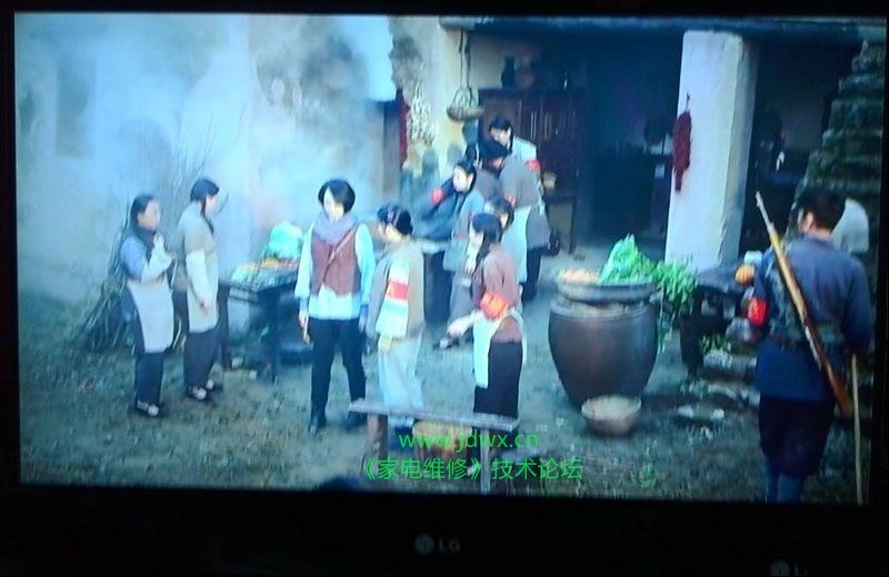

      现在唯一美中不足的是亮度比原来稍微暗了一点,而且由于LED灯珠色温可能不对,彩色也比原来稍微淡了些,不过也不影响观看!由于拆装过程时间比较仓促,故没有拍下照片,还请网友见谅。
