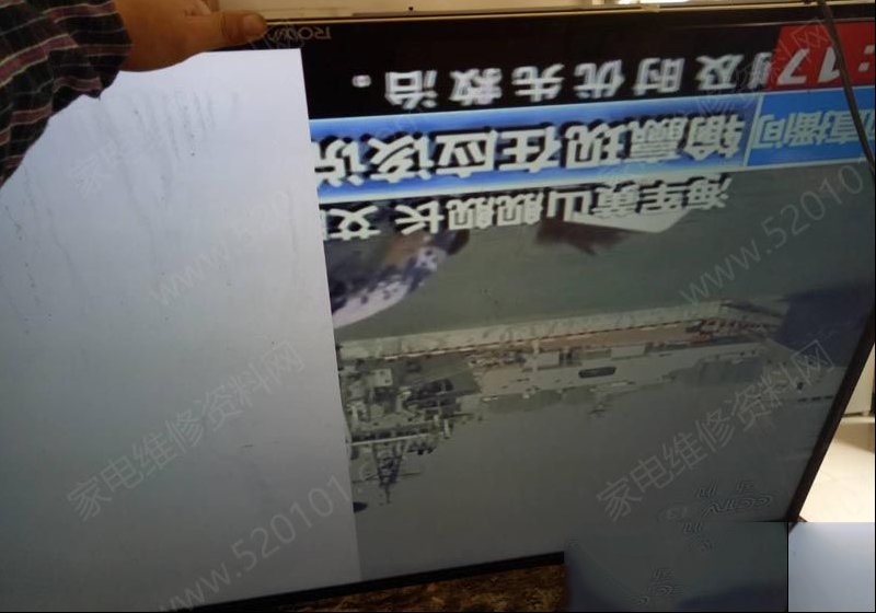

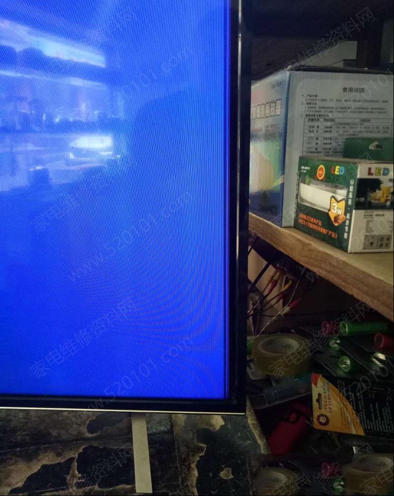

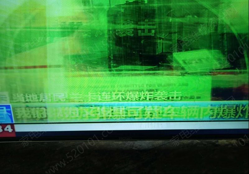

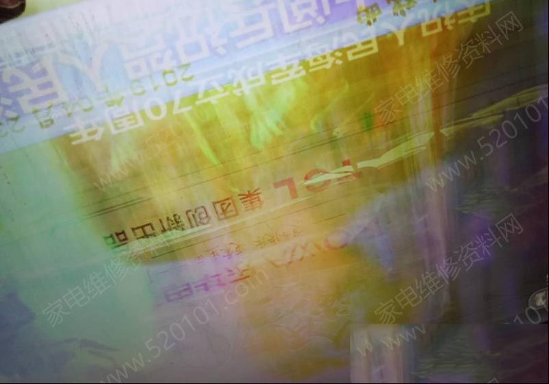

    收到同行送来的故障机壹台乐华55S100液晶电视,故障表现是是满屏残影,用遥控器进行换台操作后上一个台的影子还残留在屏上,色彩也不正常,并且在通电测试机子的时候还发现屏右下角屏内有点冒火,这也是造成不可修复的屏右边边缘2CM竖线的原因,可以肯定的是屏内部短路了。

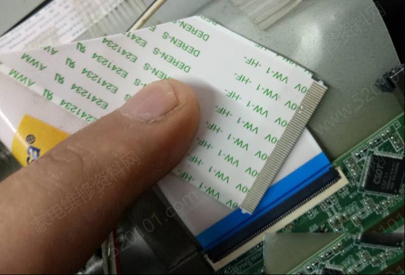

        开机检测后发现左半屏能够正常显示图像,于是便头疼医脚,断开连接排线的从左到右第12和第14根线,试机图像已恢复正常。
