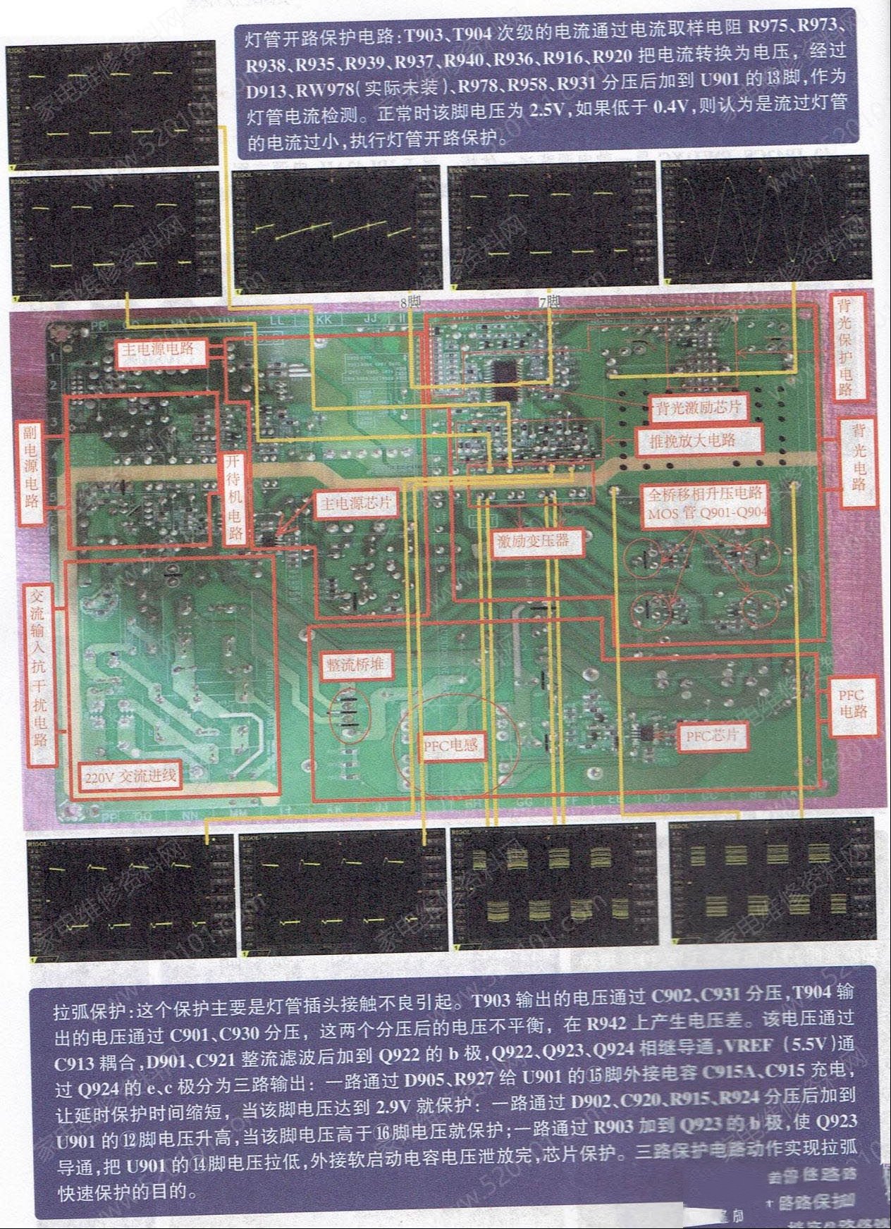

摘要: TCL 40-IP42CS-PWJ1XG是一款电源背光一体板,属于IPL42AIL电源方案,适用于TCL L42E9FBE、L42P10FBE、L42F19F等机型。该板主要由抗干扰电路、桥式整流电路、待机电源电路PFC电路PWM主电源电路、电源次 ...
    TCL 40-IP42CS-PWJ1XG是一款电源背光一体板,属于IPL42AIL电源方案,适用于TCL L42E9FBE、L42P10FBE、L42F19F等机型。该板主要由抗干扰电路、桥式整流电路、待机电源电路PFC电路PWM主电源电路、电源次级整流输出电路和背光电路组成。
