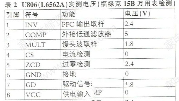

    收到同行送来的故障机壹台TCL L42P10FBE液晶电视,故障表现为指示灯亮,不开机。拆机检查,测量3.3VSB正常,但无24V输出。测得PFC电容C840、C840A两端电压为311V,说明PFC电路不工作,检查开关管Q805、Q809、Q803均未击穿,后发现PFC芯片U806 (L6562A )的⑧脚(VCC)电压为0V。该vCC供电是由Q811、光耦U802和开/关机电路组成,如图1所示。
        测得PS-ON电压为4.5V,Q811 的b极电压为14.4V,与e极电压相同,已损坏。将其换新后PFC电压达到398V,24V输出也正常,故障机修到这里,终于修好值得探讨。。U806(L6562A )实测电压如表1所示。
