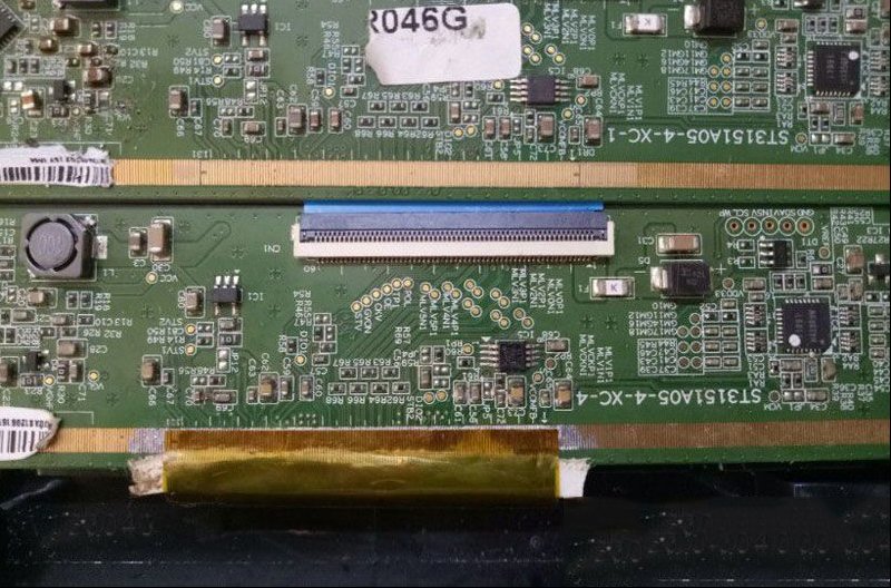

    收到同行送来的故障机壹台TCL液晶电视 型号L32F1590BN,故障表现为开机灰屏。拆机检测逻辑板VGH电压为5V等于输入电压,说明没有升压。VGL电压0V,其他电压正常,检查VGH/VGL电路没有漏电短路现象判断屏问题不大,决定代换逻辑板试试。由于此机屏和逻辑板是一体的是通过一条软排线连接在一起,没压屏机代换有点困难啊,开始翻箱倒柜地在拆机配件中找逻辑板。总算找到一块一模一样的,但是一看 型号有点不同,原型号为ST3151A05-4-XC-1,找到的这个型号为ST3151A05-4-XC-4。但仔细对比电路并没有发现什么不同。反正是死马当活马医了,不管他,换上试试再说。(本次操作有风险,参考需谨慎)
