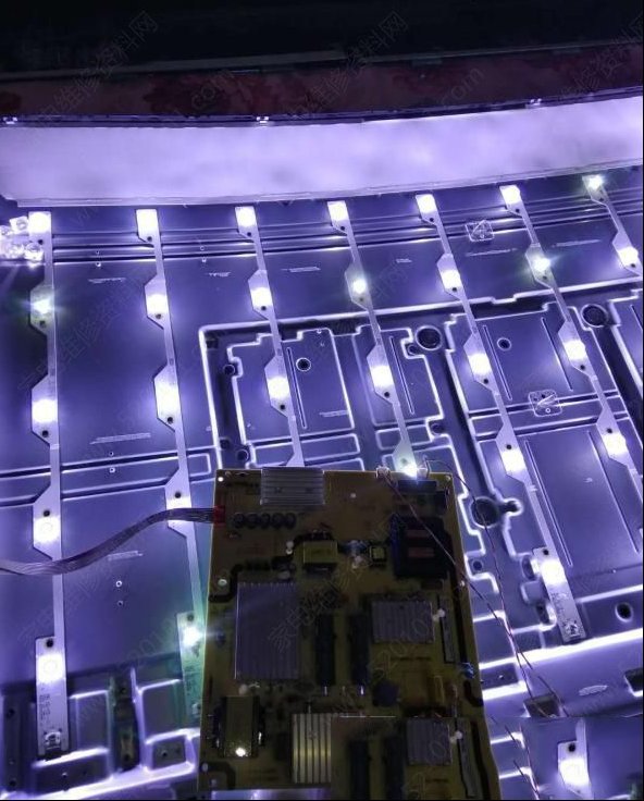

摘要: 上门修液晶电视,一看是台TCL L55P1S-CF曲面平电视,故障表现为是黑屏有声音,试机可以看到亮光一闪就黑屏,心想不好,灯条坏了吧,转念一想既来之则安之,开盖用自己做的点灯仪测量有一组灯条开路。告诉 ...

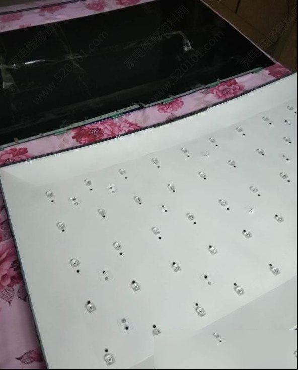

    上门修液晶电视,一看是台TCL L55P1S-CF曲面平电视,故障表现为是黑屏有声音,试机可以看到亮光一闪就黑屏,心想不好,灯条坏了吧,转念一想既来之则安之,开盖用自己做的点灯仪测量有一组灯条开路。告诉客户价格后,说回头开车拉回店里修。一天没去他着急了就自己拉来了。第一次尝试开曲面屏,小心翼翼将电视反扣在自己床上开始拆屏,拆掉所有该拆的,再翻过来,拆掉前边框,注意按扣,用胶带把屏边板固定在屏上,再用咱的开屏神器“胶带”在屏上粘贴两个牛字形提手,轻松就把屏提起来了,往一边一放,这不就是和普通屏是一样的吗,平平整整的。
         考虑再三(价格问题,还有买整套要等待,不好移动),决定还是带基板移植法换掉短路和断路的7个灯珠,装机(后面要降低灯条电流)

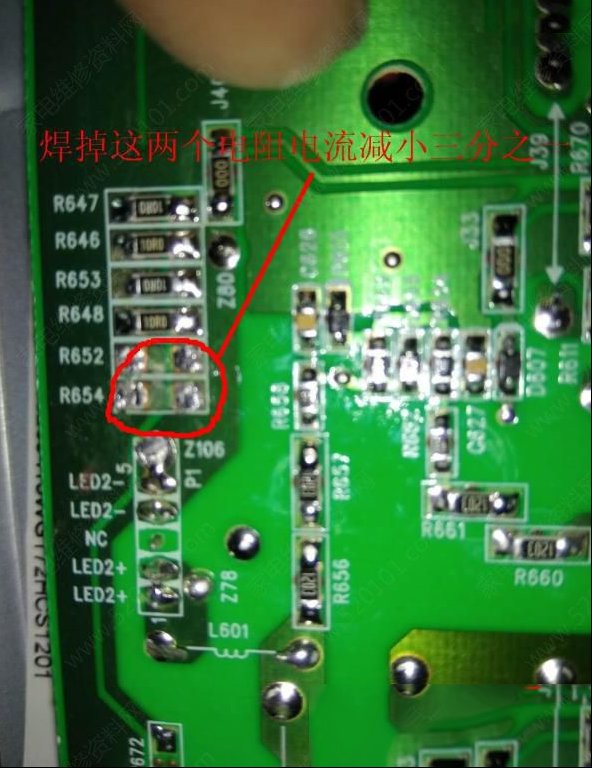

         几乎全部装好了,才发现导光板下面的10个塑料顶柱忘记装了,犹豫后,还是重新打开在装好。然后将电源板上背光驱动部分的R654 R652去掉,这里总共并联了6只同样的电阻去掉3只电流降低一半,去掉2个降低三分之一,实测从300毫安降为200毫安了。

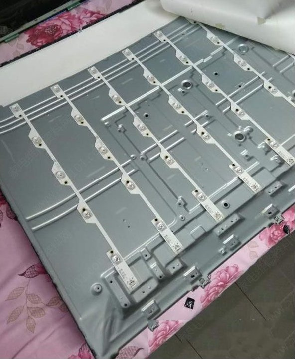

         不料想交付使用不到一月故障重现,和客户沟通要更换一整套灯条,他出零件费,网购一套全新原装(实际卖家坦言是新机的拆机品)。
         货到后带上胶带这次就直接上门修了,轻车熟路不到2小时更换成功收钱走人。半年后回访效果杠杠的。
         这次的维修让我不再害怕曲面电视,其实它就是和普通的屏是一样的,只不过是放在弯曲的框里,就变成曲面电视了,放在平框里就又是平面电视了。另外对于已经有点变色的灯条来说,整体老化,不要用移植法了,容易返修,要是电流降低太多的话清晰度有影响。
