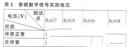

摘要: 收到同行送来的故障机壹台TCL L52E9FBD型液晶彩电,此机热机约半小时后无伴音,有时又会自动恢复正常,时断时续,无规律,但图像与遥控按键操作一直正常 。该机采用数字伴音功放电路,其信号输入电路如图1所示。上电测得 ...
    收到同行送来的故障机壹台TCL L52E9FBD型液晶彩电,此机热机约半小时后无伴音,有时又会自动恢复正常,时断时续,无规律,但图像与遥控按键操作一直正常 。该机采用数字伴音功放电路,其信号输入电路如图1所示。上电测得静音控制信号MUTE(Q602的c极)电压为3.23V,正常;音频数字信号电压见表1(测试点为电阻R605~R608前端)。

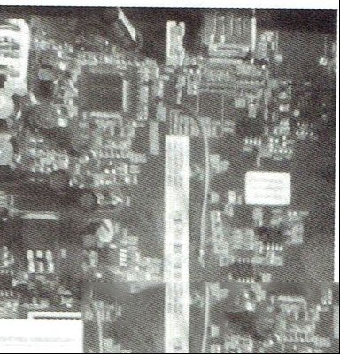

        从实测数据看U601(TAS5706 )25脚电压波动明显,且与正常值相差较大。关机,测4只电阻对地电阻(数字表红笔接地,黑表笔测量),发现R605的对地电阻为61.18kΩ,而其他3只电阻的对地阻值均在53kQ~57kΩ之间。检查R605外围电路,发现R605经过两个过孔到U201的108脚。用导线短接两过孔(如图2所示)后长时间试机,故障未再出现。
