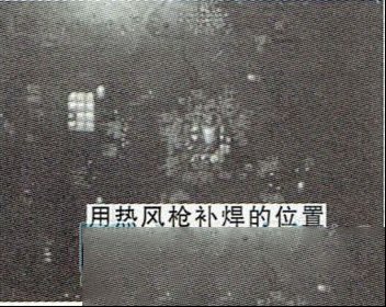

摘要: 收到同行送来的故障机壹台TCL L37P1OFBEG型液晶电视,开机后有开机音乐,有声音,黑屏。上电开机,测量电源板上的24V、3.3V.SB/5V、PWR电压均正常,但BL-ADJUST、BL-ON/OFF信号电压均为0V,正常值应为高电平,判断故障在 ...
    收到同行送来的故障机壹台TCL L37P1OFBEG型液晶电视,开机后有开机音乐,有声音,黑屏。上电开机,测量电源板上的24V、3.3V.SB/5V、PWR电压均正常,但BL-ADJUST、BL-ON/OFF信号电压均为0V,正常值应为高电平,判断故障在主板上。该机主板型号为08-MS58070-MA200AA。重点检查BL-ADJUSTH和BL-ON/OFF控制电路,没有发现异常。在检修中,BL-ADJUST和BL-ON/OFF电压变为5V,主芯片U212相应控制输出脚的电压也是5V,此时背光亮,图像正常。第二天早上开机,故障依旧。测量U212的相应控制脚电压为0V,说明故障是U212没有正常工作引起的。怀疑U212接触不良,于是用热风枪吹焊U212,如图1、图2所示。
        吹焊一会儿后开机,故障机修到这里,终于修好值得探讨。。事后,笔者又遇到3台同型机的黑屏故障,均是补焊U212后排除故障。看来该故障为此型机的通病,望各位注意。
