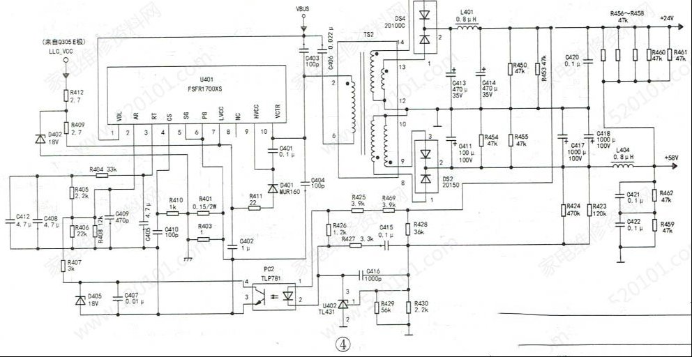

4、PWM主电源电路
     图4中,PFC电路送来的VBUS电压一路直接加至U401( FSFR1700XS )的①脚,为内部高端开关管供电,另一路送往谐振电容C406。此时经Q305送来的LLC_VCC电压(约为+17V)通过R412、R409加至U401电源端⑦脚,U401内部的锯齿波发生器、脉宽调制器工作,产生的开关激励脉冲使内部半桥功率开关管导通,开关变压器TS2初级②-⑥绕组与谐振电容C406串联谐振。C401、D401、R411及U401内部电路构成的自举升压电路工作为低端开关管提供HVCC高压电源。TS2次级12-13、12-14绕组产生的感应电压经DS4全波整流及L401、C413、C414、C420滤波后,得到+24V电压;①-⑧、10-⑨绕组产生的感应电压经DS2全波整流及C411、C417、C418、L404、C421、C422滤波后,得到+58V电压。
        该PWM主电源的稳压电路主要由光耦PC2(TLP781)、基准电压比较器U402(TL1431)等元件组成。当+24V电压降低时,光耦PC2①脚电压降低->流过PC2①、②脚(发光二极管)的电流下降->PC2③、④脚(光敏三极管)内阻变大->U401的②脚(输出电压反馈端)电压上升->U401内部脉宽调制器输出的脉冲宽度增加->半桥功率开关管导通时间延长->输出电压升高。当输出电压升高时,其稳压过程与上述相反。C403、C404为TS2的尖峰脉冲吸收电容,防止在开关管截止时,TS2初级绕组感应的脉冲高压将它击穿。

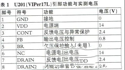

      故障表现为1:无+3.3VSTB待机电压输出。故障原因分析:无+3.3V待机电压输出首先应检查u201⑧脚电源启动端是否有约+290V电压;如果无,检查市电的输入、整流滤波电路;若有,则断开L201右端试机。检测C208正极是否有待机电压输出,若有输出,表明负载有短路故障;若仍无输出,表明故障在电源本身,这时可断开U201④脚外接电路试机。若有很高的电压输出,说明故障在稳压控制环路;否则,故障在u201②、③脚外接的整流滤波电路或U201本身。表1是U201的引脚功能与待机电压。

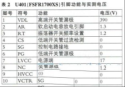

       故障表现为2:无+24V、+58V电压输出。故障原因分析:先在+3.3VSTB电压输出端与插座P1的10脚之间接一只1k电阻,强制开机,测量U401电源端⑦脚是否有+17V电压。如无,则先排除电源方面的故障;如果有,再测U401的①脚电压,若正常,可断开+24V、+58V负载,在输出端接一块电压表,然后通电试机。如果读数明显增大,表明故障极可能是过压保护电路动作所致,排查稳压环路;若电压表读数正常,则说明过流保护电路动作,应对负载作“断开法”检查;若电压表读数为零,则重点检查D405、C407 ,最后代换U401。U401引脚功能及参考电压见表2,供参考。

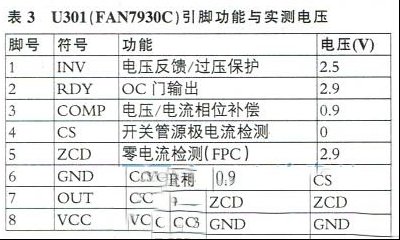

     故障表现为3:电源带负载能力差。故障原因分析:检查FPC电路输出的VBUS(+390V)电压是否正常,如果明显偏低,应查VB电压(约+300V )是否正常,如不正常,则检查市电整流滤波电路;若正常,则表明PFC电路存在故障,重点检查R307 ~R310.CE2、CE3、QW3等元件。U301( FAN7930C )引脚功能及电压见表3。

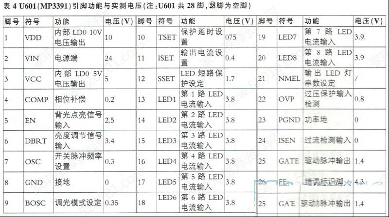

          故障表现为4:背光灯不亮。故障原因分析:先测插座P601②、③脚电压是否大于+2V,若否,则对主板输出的背光开/关、亮度调节信号及传输电路进行检查。若正常,则检查+58V、+24V供电是否正常;若不正常,则对电压的产生及控制电路进行排查。若供电正常,则测量升压输出端电压是否为105V/115V(2D/3D状态时),如果异常,则检查Q601、R620、D601 .C611.C612、L601等元件,最后代换U601、U602。MP3391 引脚功能与在路2D状态下实测电压见表4,供参考。
         故障表现为5:开机后屏亮一下,随即黑屏。故障原因分析:若测得+24V、+58V电压正常,则故障可能是LED驱动电路过压保护所致,可在开机时迅速测量U601的22脚电压,若大于+1.24V,再检测V1+电压。如果V1+电压过高,则表明输出电路开路,如插座P602与插头松动或接触不良;若电压正常,则是过压保护电路本身存在故障,如R627.R628阻值增大或引脚虚焊。
