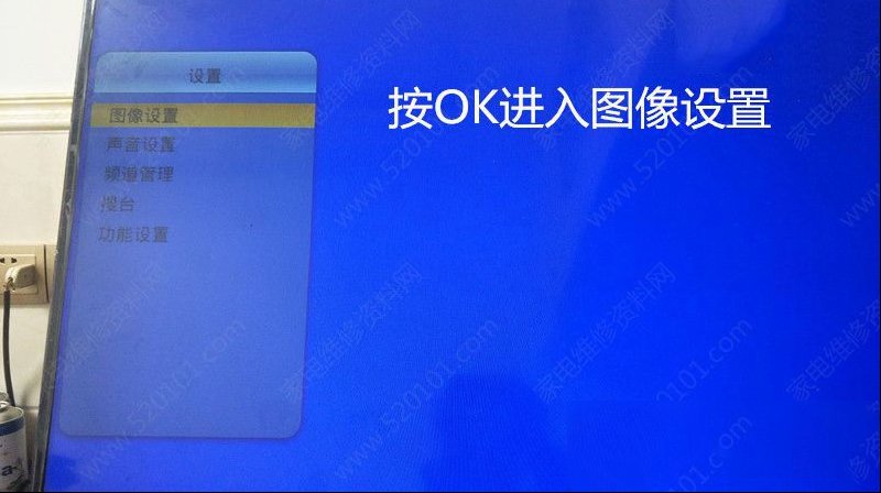

  1、按菜单键进入此画面按方向键调到电视设置,按OK进入
  2、按OK进入图像设置

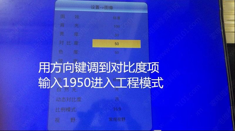

  3、用方向键调到对比度项,输入1950进入工程模式
  4、用方向键调到第二项 factory menu进入

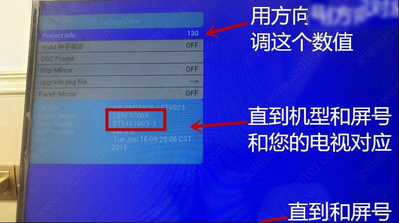

  5、方向键调到9-Other进入
  6、用方向左右键调这个数值。直到机型和屏号和您的电视对应
