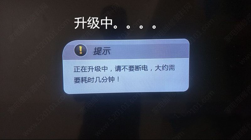

      换回原数据后,继续找023版本升级软件(TCL V8-0MT5508-LF1V023软件升级刷机数据包),在网上下了一个,自己那个因硬盘有坏道暂时停用的电脑上找到一个,先把网上的固件放到U盘根目录下,U盘还是那个1G的U盘,但度娘说过升级用的U盘容量,过小不易,过大不易,扩容水货不易,否则升级容易失败。(自己的U盘除了一个电脑系统安装盘是8G,其他都是32G的,里面装满了自己认为是宝贝的东东,先用1GU盘试试再说)。U盘插到电视上,按住待机键,上电遥控开机,一会屏幕亮了,进入升级模式。

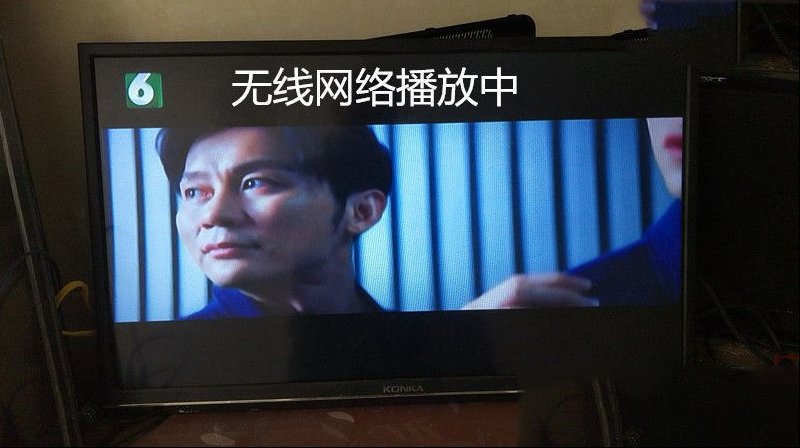

        几分钟后刷机成功,听度娘说,刷机后要恢复出厂设置一次,否则要犯老毛病,不知是否忽悠咱们,但照做了,现在电视无线网络播放流畅。

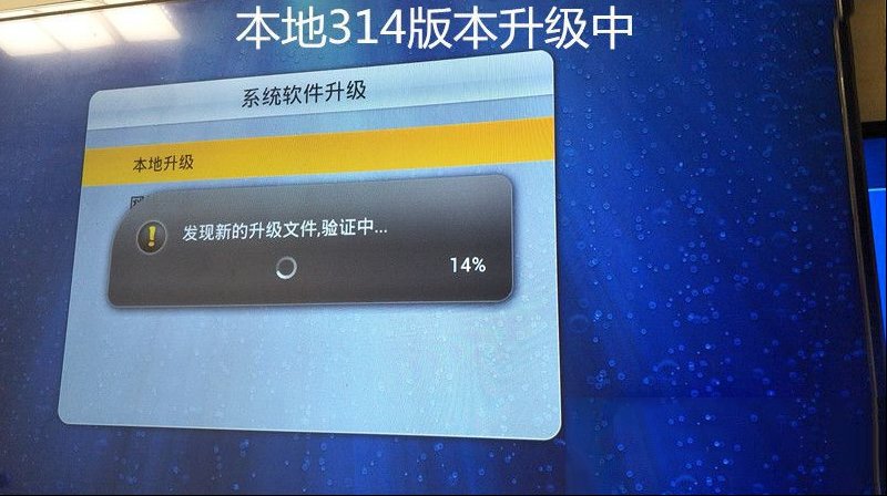

        把314版本重新考进U盘,虽然强刷不认盘,但进入系统本地升级成功。功能比023版本强大,不过播放无线不行,于是重新刷回了023版本。
