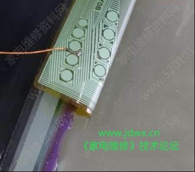

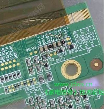

摘要: 收到同行送来的故障机壹台液晶电视,采用的是BOE京东方HV320WX2-206液晶屏,故障表现为满屏横线。如下图所示,技改方法是屏玻璃从外往里第六条,边条从外往里第七条进行飞线操作。 ...
