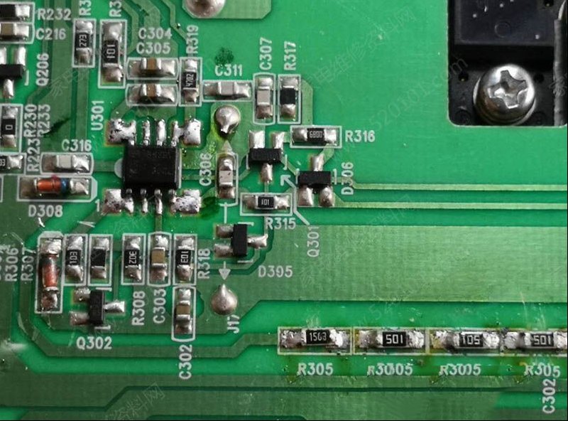

摘要: 收到同行送来的故障机壹台TCL D55A571U液晶电视,试机,发现开机几个小时后,会自动关机,绿灯灭,红灯亮。然后用遥控开机,可以继续看数个小时。打开后盖将电源板取出(因为我的维修桌放不开这么大的电视),测PFC电路 ...
    收到同行送来的故障机壹台TCL D55A571U液晶电视,试机,发现开机几个小时后,会自动关机,绿灯灭,红灯亮。然后用遥控开机,可以继续看数个小时。打开后盖将电源板取出(因为我的维修桌放不开这么大的电视),测PFC电路,只有330V,遂将电压取样电阻R302-R305摘掉,将其后面的胶刮掉,然后再装上。
        开机测PFC电压390V,就把电源板装回去。又通电测试了一下,没想到309V突然没有了!这次直接成了320V,连24V电压都没有了,赶紧检测了一下FAN7930C,发现除了1脚控制脚是2.58V和8脚电源脚是15V之外,剩下的全部都是0V。莫非FAN7930C坏了?于是找了一个旧板拆下将其更换,故障机修到这里,终于修好值得探讨。。
