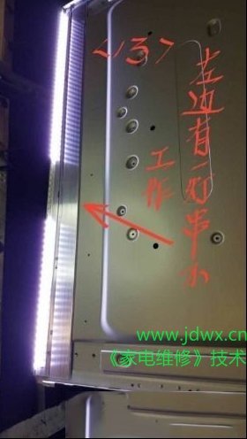

    在写本文时,此故障已排除并通过独立驱动背光测试运行四个多小时和整机运行已超过一个多星期,均未发现异常状况。最近收到同行送来的故障机壹台《55LS460E》LG液晶LED电视机,如下图1所示。

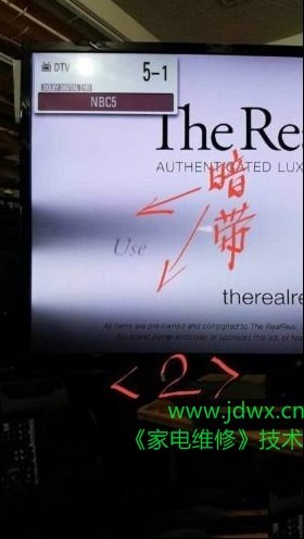

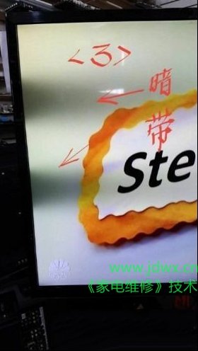

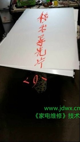

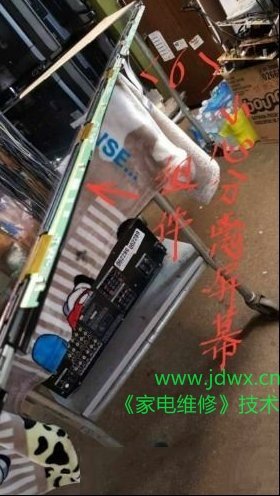

  故障表现是不同时段出现不规则的动态式横向半屏且上下移位跳变暗带,如下图2和图3所示。

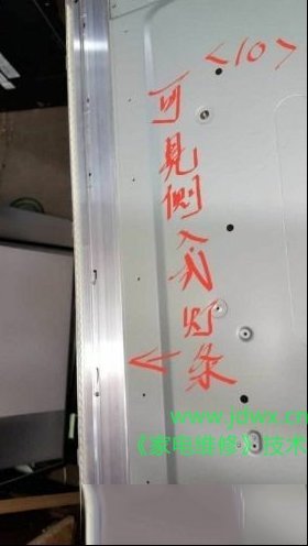

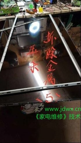

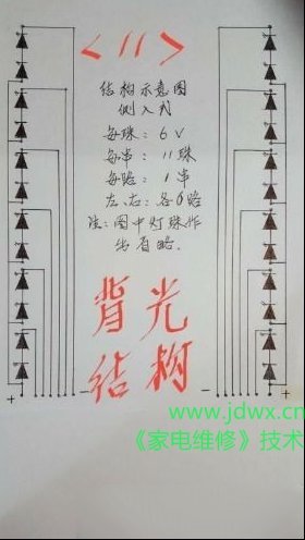

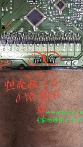

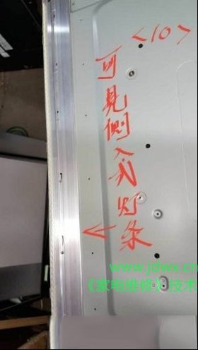

  拆开机器,此电视机的背光结构是6V/珠,11珠/串,1串/路,共12路,分左右各6路侧入式,如下图10-14所示。

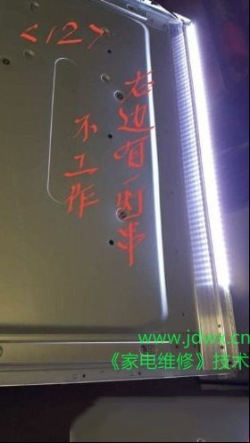

  故障机修到这里,终于修好值得探讨。屏幕后锁定电源恒流板及背光灯珠。这台机器为“上家”修理过,(机器多支罗丝遗失且板件连线未复位)。刚上电机器工作约十几分钟内一切正常,后在不同时段里出现不规则的动态式横向半屏且上下移位跳变暗带,如上图(2~3)。之所以不规则的动态式,笔者主观判断为:1),排除屏幕。2),锁定恒流板及插件接触不良。3),背光灯珠或灯条存在虚焊或开路。

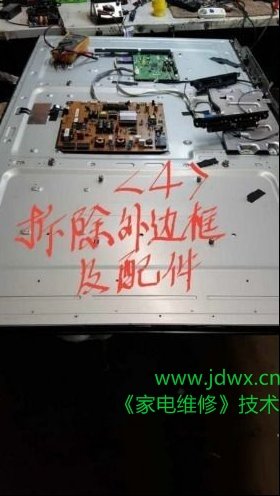

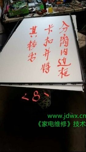

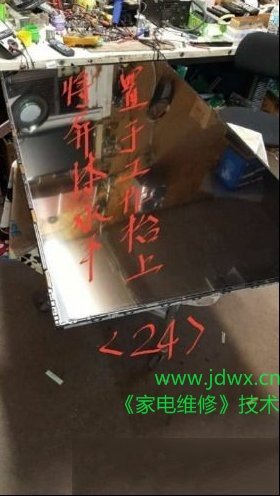

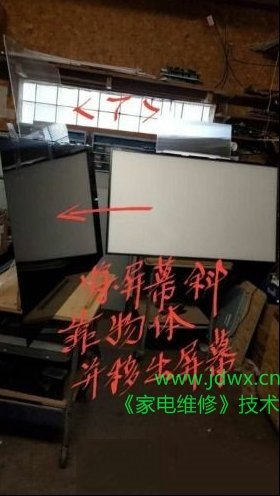

         习惯上,开屏前必须依照《先外后内》的基本原则,所谓“先外”就先排除屏外机器配件故障的存在因素,这点必须认真而耐心筛查,疏而不漏,逐一压缩故障范围,以快速捕捉目标,以免误判而带来不必要的拆屏风险!“后内”就是因为“先外”行动后来捕获可疑目标的状况下,则果断对“内”实施进行手术!当然,开屏就是最后的唯一选项了,图(4~10)。
         在此,不难发现:回装电源恒流板上电独立驱动点亮背光十几分钟后,结果故障如前所述了,如上图(12~13)。

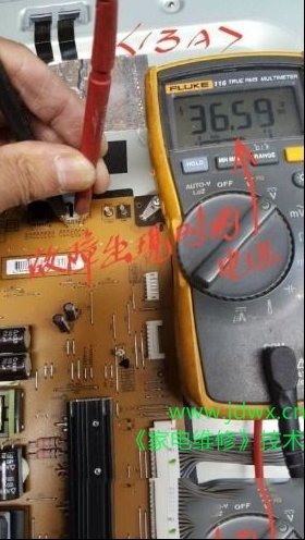

         故障出现时测得恒流板这路电压输仅为36.59V(无二次升压),图(13A)。
          正常为64V左右,图(18~21)。

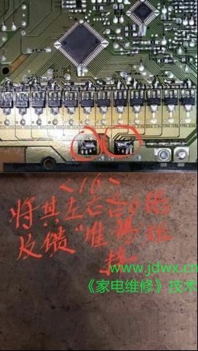

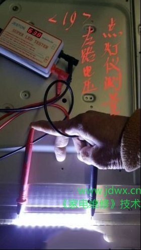

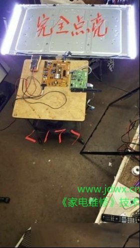

          由此可见,故障为灯珠、灯条或线路插件导致这路工作电流异常引起的这路保护无可置疑!因此,排除线路插件因素后,则必须使用点灯仪对灯珠及灯条逐一测试,咦!奇怪了!每一灯珠都能点亮且每颗工作电压误差值都在0.2V左右,唉,懵了!怎么的?珠珠都正常,串串都能亮,为什么上板驱动就出现这样状况?是“正常”的“不正常”假象?很多疑惑在向自己发问!不管三七二十一,果断动用《致盲法》愤然将其恒流板左右各六路的反馈“堆锡”短接!使各个保护电路因分流而“致盲”!图(16)。

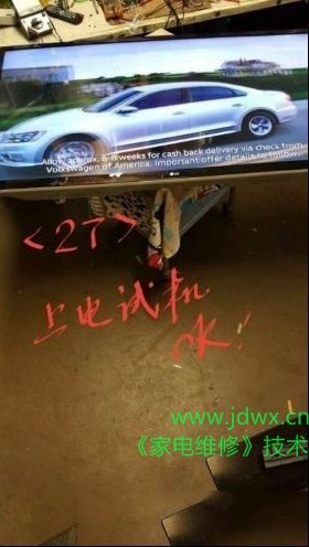

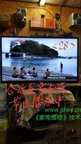

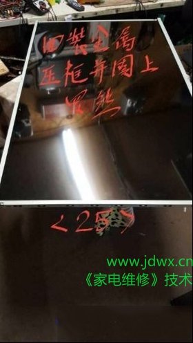

          果然,此法真凑效!奇迹出现了,上板独立驱动背光被“完全点亮”并连续工作运行四个多小时均无异常状况,图(17)。

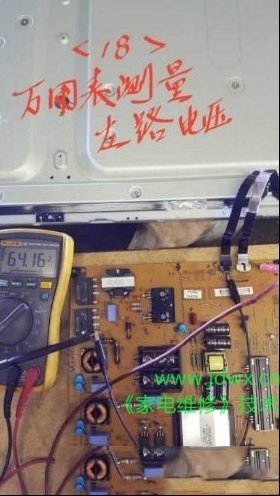

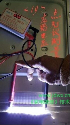

         经万用表和点灯仪测量校对电压:左路分别为64.16和63.8V,图(18~19)。

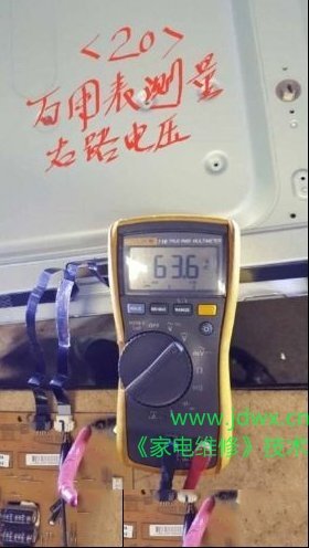

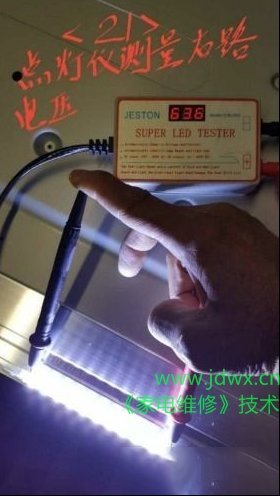

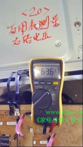

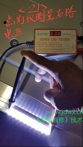

         右路:分别为63.6和63.6V,图(20~21)。

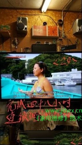

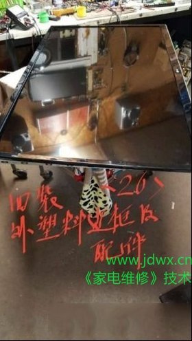

          数据校对证明:灯珠工作电压(点灯仪测得每珠工作电压为5.7~5.8V/珠,也就是每串工作电压5.8x11=63.8V/串)相对基本吻合!最后,只有无奈的无奈而进行电视机配件回装的操作步骤了,图(22~29)。
