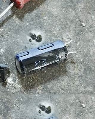

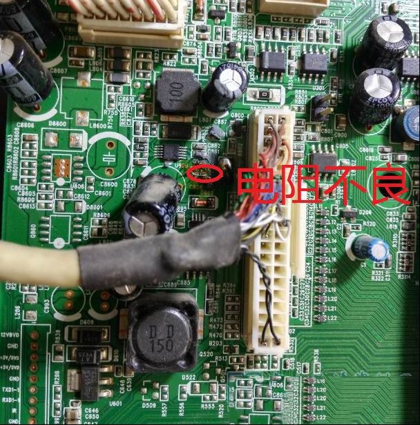

    收到同行送来的故障机壹台TCL L26F19液晶电视,故障表现为不开机,拆机目测有电容鼓包,更换后,还是不开机,测5V、12V\24V正常,ON 2.6V正常,BLON 0V不正常。此电压由电脑板供给。测电脑版2.5V、3.3、5v正常,1.2V测是0.7v不正常,查0.7V是U803(PC555)提供,测U803供电脚4脚电压4V,明显不正常,要么3.3 要么5V,怎么是4V呢?查来源,是经过一个电阻过来的(被胶盖上了),测量那端是5V,看来是电阻有问题,直接短接,5V过来了。再测1.2V正常了,电视机修复。
