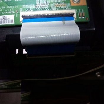

摘要: 收到同行送来的故障机壹台TCL L48F3390-3D液晶电视,故障表现为冷机正常,几分钟后图像跳动重影,修过几台TCL 48英寸电视透明胶带隔离逻辑板到屏边板左排线第16-21线即可。打开后盖取下进屏左排线找到16-21线位置透明胶 ...
    收到同行送来的故障机壹台TCL L48F3390-3D液晶电视,故障表现为冷机正常,几分钟后图像跳动重影,修过几台TCL 48英寸电视透明胶带隔离逻辑板到屏边板左排线第16-21线即可。打开后盖取下进屏左排线找到16-21线位置透明胶带隔离,试机图像照样跳动,没有解决问题,关机取下左排线试机,图像照样跳动,修过多台类似TCL48电视都是这样修好的,怎么和以前不一样了,后来我安上左排线,取下右排线试机图像不在跳动,试着用透明胶带隔离右排线,当试到隔离右排线第15-19(由右相左数)线试满副图像正常不在跳动,长时间试机图像画面不再跳动。
