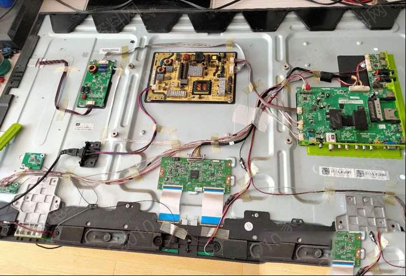

    收到同行送来的故障机壹台TCL L48A71液晶电视,故障表现为开机屏幕一闪然后黑屏。隐约能够看见图像,初步判断一般屏幕背光问题。   测量背光恒流板输入电压54V正常开关机控制也正常。此机背光分四路开机瞬间测4组输出电压基本上都在90分左右。比较一致心想屏幕坏的可能性比较小。那就先换高压板吧。一看此板价格不便宜呀紫黑黑到粽黄粽都有。不便宜啊那 还是先修修看吧。

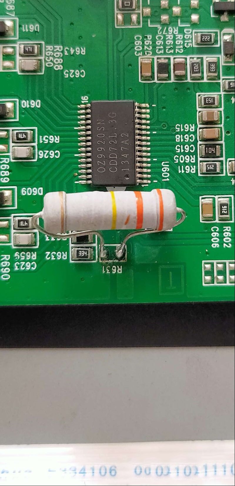

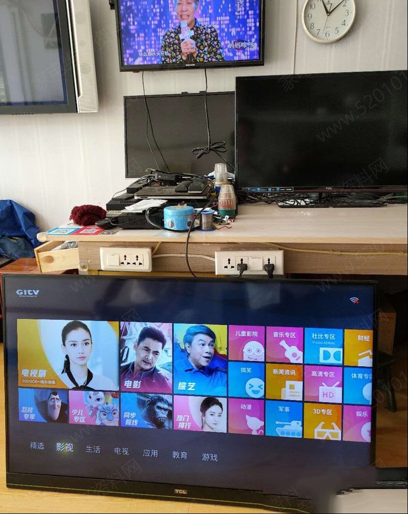

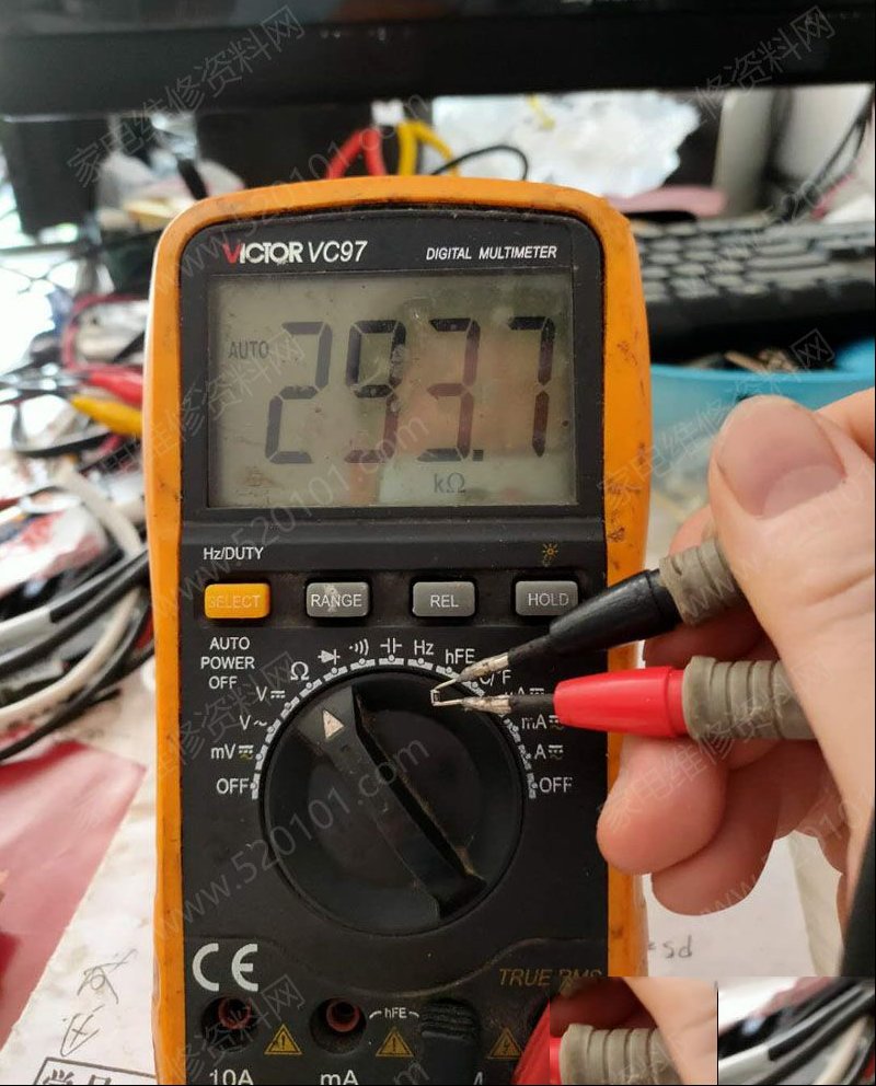

        查了一下OZ9920的去保护资料也没有,没有参考那就自己动手检修吧,查了一下板子高压输出端断电阻基本都正常,测量到高压取样端2个334的电阻在板机上面测不出,于是焊下R631测量320K心想误差也不大。既然有误差那还是换一个吧,找了一个大电阻330K,上机前习惯性再测一下330K正常,把那个贴片电阻再测一下结果变成293K了。想不到冷却了阻值变化这么大,这个就不是一般的误差,问题应该就在这里。焊好新的电阻开机屏幕正常点亮显示。反复开关机多次试机3小时都正常,故障机修到这里,终于修好值得探讨。。用704打胶固定。
