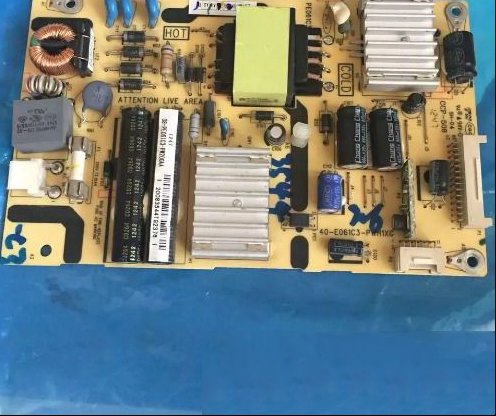

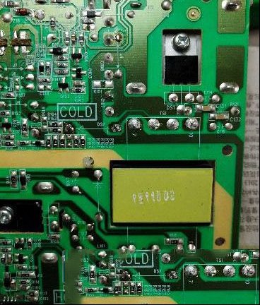

    收到同行送来的故障机壹台TCL L32F3320B液晶电视,故障表现为三无故障,红灯不亮,开盖测电源板输出P2插座3.3V和24V端都为0V;测24V整流DS1输出端24V正常,因电源板24V输出受控于主板,3.3V不正常会影响主板的正常工作,查整流DS2两端电阻几乎短路,焊掉DS2测正常,测其正极对地电阻还呈现短路状态,拆掉3.3V小板,短路消失,查小板发现C1短路,用220uf/16V电解电容替换,插电红灯亮,按开机键屏幕点亮,测电源板输出的3.3V和24V正常,接上信号源声图正常。
