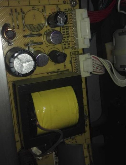

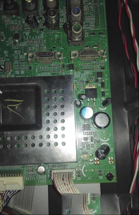

    收到同行送来的故障机壹台TCLL52E9FBD液晶电视,故障表现为遥控失灵,不能开机,打开后盖发现电源板滤波电容C28和C29鼓包,主板电容C834外观看不出好坏,因当时未搜索电源板电路图,遂按照板上容量在某宝购此两种黑金刚固态电容,另加电源板上电容C21以备万一。3天后快递送到,电源板用1000μF/16V固态电容换掉已经鼓包的相同规格电解电容,安装上机,结果仍然不能开机,最后只好换掉主板电容C834,这个电容太难拆,折腾10几分钟终于清理掉旧电容,最后安装后一次搞定,正常开机。
