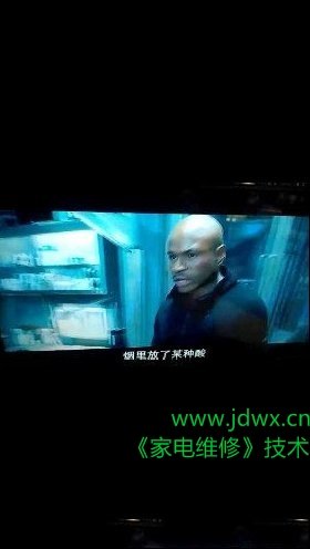

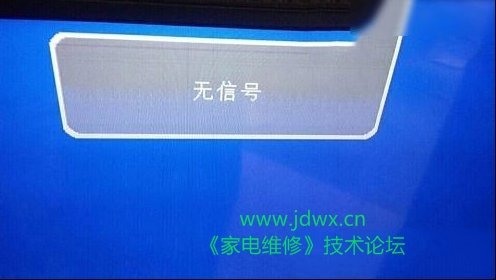

摘要: 收到同行送来的故障机壹台三洋42CE5100液晶电视,用户说电视上的人和物都有个影,打开电视一看,拖影。心里有底知道问题出在那了,跟用户报价400,用户同意拉机回去。回去通电画面出现以下无信乡图,关机直奔问题点:逻辑 ...
    收到同行送来的故障机壹台三洋42CE5100液晶电视,用户说电视上的人和物都有个影,打开电视一看,拖影。心里有底知道问题出在那了,跟用户报价400,用户同意拉机回去。回去通电画面出现以下无信乡图,关机直奔问题点:逻辑板与屏连接线,把连接线接口处用刀片轻微划一下,重新装上试机一切正常。
